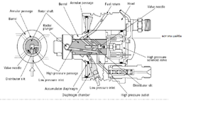

    Стоп - стоп. У меня тнвд так же себя вел и цикловая была при этом 4-4.7. Думаю, что основная причина не в цикловой. Хотя действительно, люди игрались с цикловой и отмечали, что при цикл. <2 мотор работает не стабильно. Возможно у нас разные предпосылки.
    edyk nn, ты наверное не понял о каком вале речь, не вал на котором подкачивающий насос, а вал в распределителе, где игла дозатора.
    wladimir10 покажи на рис. в каком месте распределителя шайба потертая стоит.

    sl1220 Благодарю за поддержку! Остаточная толщина шайбы 1.4 мм. Люфт 0.2-0.3мм

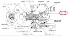

    wladimir10, ты так и не отметил на картинке, где эта шайба. Вспомни, может это дистанционная шайба (вроде было такое, человек разбирал тнвд и была шайба с одной стороны с покрытием, а с другой нет), тогда покрытие играет роль барьера к агрессивной среде, а не как поверхность трения.
    Может и в правду пружинка подсела или ,( ты ж говорил, что в тнвд лазили все кому не лень) снимали иглу и отцентровали криво и она заедает. Ты сам когда снимал/ставил пользовался центровкой?

    Не похоже, что иглу вытаскивали. Все винты покоцанные, а эти два, которые держат иглу целенькие. На картинке пометил я, подписал: вот эта шайба. Не догадался красным пометить. Центровкой не пользовался. Как это делается? После сборки ничего не изменилось, ни в работе, ни по логам. Если пружинка подсела, все равно ведь дозатор менять.

    у самого толком не получилось отцентровать. Я делал так; осляблял винты. ставил клапан подачи, прокрутил шкиф пару оборотв, снял клапан и затянул болты

    Понятно. Я у себя иглу снимал - шайбы не помню. В принципе, тнвд дома лежит могу и посмотреть еще раз, но завтра (инструментов вообще нет).
    Центровка нужна, этож прецизионный механизм, точность. Это втулка с отверстиями под винты, чтоб закрутить шайбу иглы. Делать лучше из фторопласта или капролона и зазоры в 0. За счет мягкости материала эта втулка очень плотно сядет в гнездо распред головки и также в нее плотно сядет сердечник клапана (игла). предусмотреть отверстия с резьбой, чтоб вкрутить винты и достать втулку.
