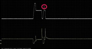

    Вот отметил на твоем рисунке. Видишь нет полки как, на первом импульсе, значит клапан не откроется, а ведь этот второй импульс и есть основной (основная доза топлива).

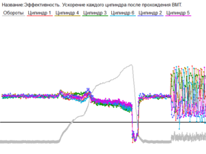

    Действительно, полки нет. Выходит в ESI осциллограмма, указывающая на неисправность? Я раньше писал, что при переходе на двойной впрыск(недеваем фишку на датчик температуры), срабатывают несколько форсунок подряд, обороты повышаются, пропадают импульсы на клапан, обороты понижаются, опять появляются импульсы. Все просходит быстро, по 3-4 вспышки.Оценил это с помощью осциллографа и программы, оценивающей эффективность работы цилиндров. Так что не провал оборотов, а наоборот, повышение. Т.е., мое мнение, клапан на успевает закрываться. И еще, когда автомобиль попал ко мне, этот "расколбас" был и в режиме одиночного впрыска. Сдвинул датчик положения ротора вправо до конца, нежелательное явление осталось только при двойном впрыске. По логам цикловая минимальна. Приложу файл, обработанный сигнал с датчика положения коленвала(про то что выше писал). Положение точки там определяет силу толчка. Чем выше, тем сильнее толчек. Вначале графика холостые, потом плавная перегазовка, в конце работа с одетой фишкой на ДТ.

    Ну я понял о чем ты говоришь, т.е. если все из-за того, что клапан закрывается с запаздыванием -> впрыскивается больше топлива -> увеличиваются обороты -> чтоб их вернуть следующий импульс отсутствует (ПХХ). Возможно. Надо еще подумать.

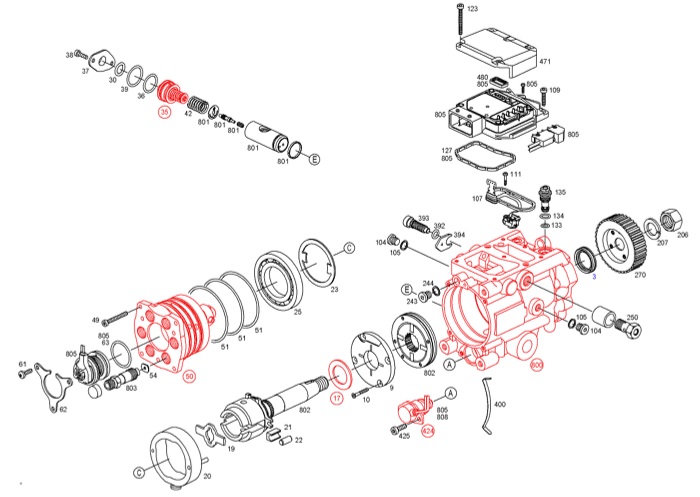

    Истина где то рядом:). При разборке ТНВД обнаружил, что валик-распределитель, в котором ходит игла, имеет продольный ход, т.к. подносилась регулировочная шайба( с одной стороны она черная , с тефлоном, с другой уже белая.) Мое мнение таково: во время открытия иглы(ход всего 0.5 мм) валик-распределитель двигается вместе с иглой(на него ведь воздействует внутрикорпусное давление). Люфт в , примерно, 0.2 мм, приводит к тому, что игла позже закрывается. Может быть, конечно, причина в ЭБУ ТНВД. Но тогда не могу обьяснить физику процесса. Да и осциллограмма не сильно отличается, кроме пилообразного скачка. Но про это я уже спрашивал.

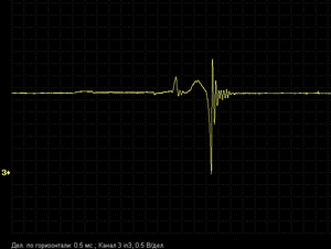

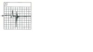

    Осциллограмма с датчика подьема иглы, отличается от эталонной. А вот управляющий сигнал на дозатор, отличается только этим пилообразным скачком.

    С эбу тнвд ни сколько не проще. Мало того, что на некоторых авто его нужно знакомить с эбу мотора (начиная с 2003 г., авто с двс В**), так новые мозги пустые. В них нет данных, записать можно только поставив на стенд, а это Бош сервис. Железо не новое, по этому скорее всего для успешной прописке на стенде потребуется много чего заменить. Сам понимаешь, бюджет такой операции не малый (~60т.р. - по опыту тех кто это делал). Я во внутренностях не силен. О кокой именно шайбе идет речь, отметь на картинке. Поспрашиваем здесь на форуме.
    №23 и №19 - имеют свои номера, а значит можно купить. №17 - вроде нет отдельного номера, на надо спрашивать.

    В том то и дело, что все это находится в детали №50. Ее нет даже в разобранном виде в мануале. Видно только ту часть вала распределителя, которая входит в зацепление с ротором, дальше там стоят два штифта, которые давят на плунжеры №21,22. Все это в тефлоне и плотно подогнано. Нельзя поставить с другого ТНВД. Вся остальная часть вала-распределителя внутри. Там каналы низкого давления и высокого давления. С другой стороны( спереди рисунка) в это вал входит игла, на конце иглы две шайбы, одна просто одевается на иглу, вторая ее стопорит.Шайбы эти вместе с иглой прикручиваются двумя винтиками к валу распределителю т.е. фиксируют вал в корпусе распределителя. А между этими шайбами( крепящими иглу) и корпусом распределителя стоит еще одна шайба, в тефлоне, с двумя прорезями для смазки с каждой строны.(Типа как на полукольцах коленвала.) Износ этой шайбы и дает продольный люфт вала-распределителя. Конечно лучше один раз увидеть, чем читать и представлять. К сожалению не сделал фото. Думаю, не просто подобрать такую шайбу по размеру. Там все очень плотно подогнано, все в тефлоне(кроме одной стороны шайбы, где его съело).
