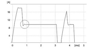

    jonatan! Что вы можете сказать по поводу БИП сигнала на токовой осциллограмме дозирующего клапана ( пилообразный скачек вниз) при переключении с тока открытия клапана на ток удержания. Встречал в нэте, этот скачек в ESI обведен в кружочек. Не спроста? Дело в том, что у меня там закругление вместо острого. ESI не получилось установить, поэтому не могу прочитать коментарии.

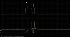

    Сейчас прикреплю осциллограммы тока и напряжения.

    У кого есть ESI(tronic) и немного свободного времени? Прочитайте комментарии по поводу участка сигнала, обведенного в кружочек.

    #337 wladimir10, 11 янв 2014
    Потому что в автомобиле проблема, описана на предыдущей странице. Связано все с дозатором. Мое предположение, вернее читал такую мысль, что работа иглы отражается в токовой осциллограмме. Это место обведено в кружок в ESI.
    Затухание по наряжения это понятно, тут не соответствие токовой осциллограммы.

    Я так понял у тебя пропуски работы мотора. Это происходит на холодном <80гр моторе или на прогретом? Просто, у меня подобное было на одном из тнвд. (http://www.audi-club.ru/forum/showthread.php?p=7398155#post7398155)
    Посмотрел твою осциллограмму, это раздельный впрыск ( Т< 80 гр.). Первый импульс - предвпрыск, не основной. А вот по второму импульсу можно сказать, что клапан не откроется (нет полки на первом участке). И думаю это с мозгами проблема. В моем случае проблема не была понята (но очень интересно), заменил тнвд по гарантии.

    #340 wladimir10, 11 янв 2014
    Какой именно полки нет на первом участке? Эти пропуски вызваны тем, что от нескольких вспышек обороты подскакивают, потом двигатель( на несклько тактов) переходит в режим ПХХ, т. е. ипульсов на клапан нет, либо они очень маленькие. Дальше опять все по новой. Внешне симптомы схожи с Вашими. Не находил раньше этой темы. Благодарю за ссылку.
