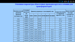

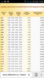

    Диаметр провода знаешь, погонное сопротивление есть. Пересчитать длину только осталось.

    Судя по сообщениям за все моё время на форуме - так и есть. Ещё учитывай, что провод в изоляции лаком.

    Я понял из твоих замеров, нужен 0,05. Поищу.

    Получается так.
