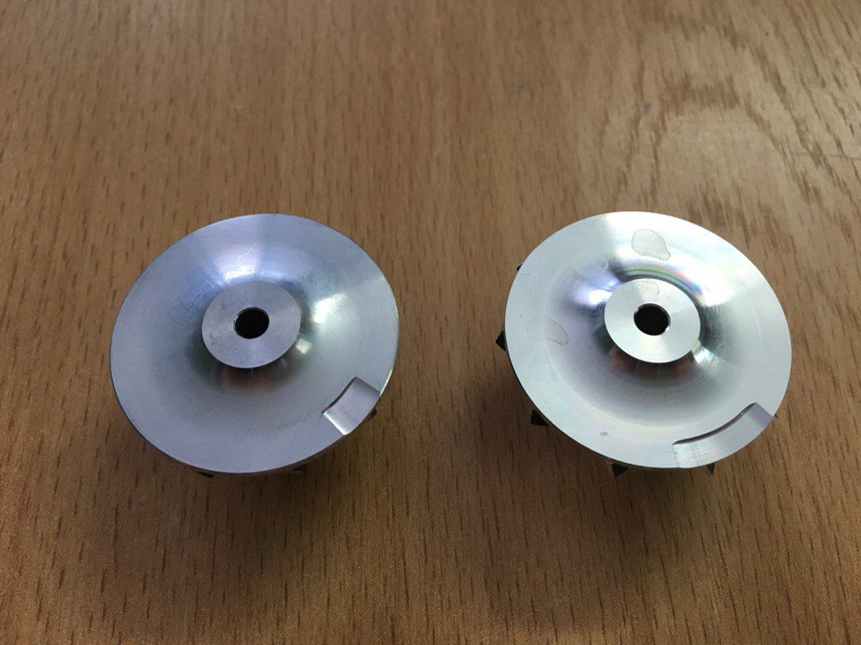

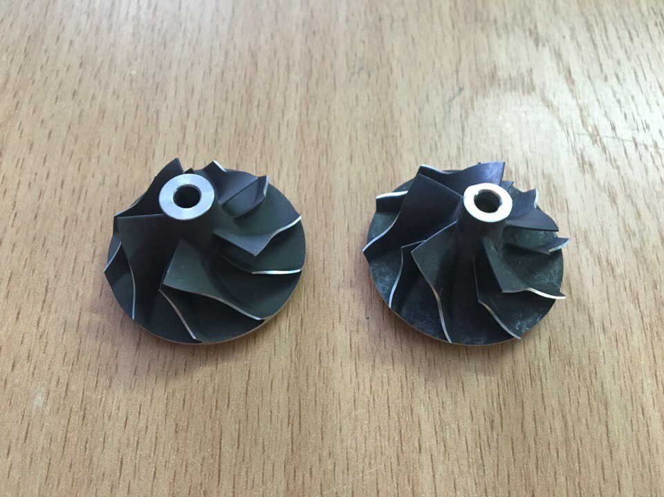

  12. Swompy
    Swompy Новичок
    21 фев 2015
    14
    Вот пример отличия, слева Jrone справа Melett
