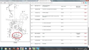

    Всем привет! Подскажите пожалуйста, между турбиной и деталью под номером 6 прокладки что не должно быть?:shock:
      72,2 КБ
      105

    Не должно ! Но рекомендую поставить, вырежи из паранита, или используюй пасту для выхлопных систем.
