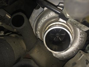

    Ребят кто брал? Кто сколько проездил?
    Решил сегодня геометрию почистить
    Но я так понял уже не нужно ничего чистить...
    Внутри масло не много,, выпуск в масле/грязь= шуба такая ...
    Машина проехала 400-500 минимум
    Турбина родная скорее всего. Поэтому думаю пора ей обновляться))
    Вот и делема
    1. Купить картридж
    2. Отдать в ремонт
    3. Купить бу(типа кто то уже покупал новую и поехал не много на ней)))
    4.купить новую
    Тачку летом буду пробовать продать. Но не факт.
    Ибо не с России и там рынок мертв, поеду туда на 2 недели, не факт что продастся)
    Да и в любом случае, хочу сделать нормально все. Но и бабла лишнего не хочется тратить

  15. Adb_83
    Adb_83 Заблокирован
    3 мар 2010
    16.651
    трактор ))
    судя по списку тут : http://iqturbo.ru/repair/
    при ремонте делается гораздо больше... или там "воды" много?
    Работы, которые могут понадобиться при капитальном ремонте турбины:
    Разборка, мойка, пескоструйная обработка деталей.
    Проверка среднего корпуса.
    Проверка турбинного вала на кривизну и замена (если необходимо).
    Калибровка канавки турбинного вала турбокомпрессора под маслоотражающие кольца.
    Замена подшипников скольжения (втулок).
    Замена упорного подшипника.
    Замена дистанционной шайбы.
    Ремонт или замена "тарелки" турбины (если необходимо).
    Замена маслоотражающих колец в картридже турбины.
    Замена компрессорного колеса турбины (если необходимо).
    Трехступенчатая балансировка.
    Сборка и проверка.
    Регулировка механизма изменяемой геометрии турбокомпрессора.
    Проверка электромотора
    или это и есть картридж?)))))
  16. quattrosens
    quattrosens Старожил
    21 сен 2010
    17.156
    Франция
    :nod:
    Вот только картриджей оригинальных большьше НЕТ, есть только Китай, а это 100% отстой по дешёвой цене, так что ВСЕГДА лучше ремонтировать свою турбину чем менять картридж...х.з.. какой...

    Но дело в том, что я не совсем понимаю устройство турбины, и хочу понять, достаточно поменять картридж, либо при ремонте гораздо больше делается...
  19. Adb_83
    Adb_83 Заблокирован
    3 мар 2010
    16.651
    трактор ))
    спасибо, Дим за мнение.
    а разве они раньше были оригинальными?
    ну и при ремонте разве не те же самые запчасти (китайские) используются?
