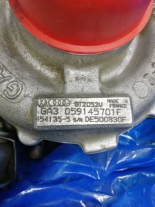

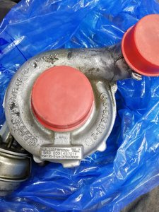

    Подскажите на моем АКЕ стояла турбина 059145701F по elca выдает 059145701S в чем отличия, на турбине 701F хочу заменить картридж.
  5. quattrosens
    quattrosens Старожил
    21 сен 2010
    17.156
    Франция
    S лучше, более поздняя модификация
  6. Kulaev
    Kulaev Завсегдатай
    25 окт 2011
    711
    А6/С5 2.5TDI AKE Q
    С S у меня нет турбины, лежит родная с моей АКЕ со сломанной горячей улиткой, думаю уже ремонтировали её, вот и хочу взят картридж на замену. В принципе я понял что они одинаковые.

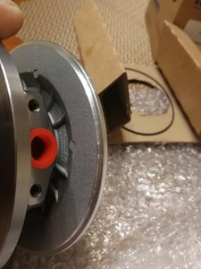

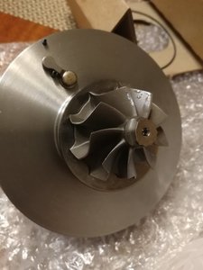

  16. Kulaev
    Kulaev Завсегдатай
    25 окт 2011
    711
    А6/С5 2.5TDI AKE Q

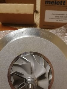

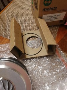

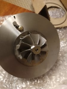

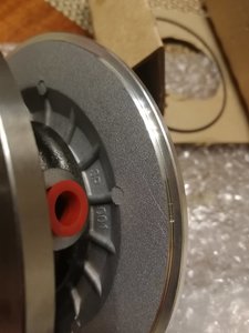

    Сегодня в Москве приобрел новый картридж Melett на мой АКЕ номер 1102-015-918 в комплекте прокладка на холодную есть и цена нормальная 11т.р. не надо из Англии или Польши ожидать и переплачивать, вот только вопрос по ссылке https://www.drive2.ru/l/466760004372791385/ не пойму какой номер туда надо вводить:shock:
  17. Kulaev
    Kulaev Завсегдатай
    25 окт 2011
    711
    А6/С5 2.5TDI AKE Q
    Фото картриджа Melett и доки к нему.

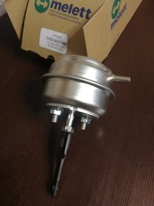

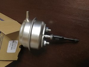

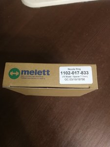

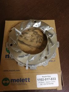

    Всем привет, поставил новый картридж Melett на турбину, при проверке актуатора оказалось, что ему капец, мой 434855-01, по данному номеру ничего не могу найти, есть замены Jrone, Melett, Krauf но на всех фотках у них трубка вакума нарисована с верху, но так не подойдет, её придавит декоративная крышка ДВС, может кто подскажет номер какого нибудь актуатора на турбину 059145701F.

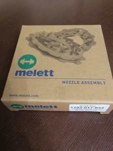

  20. Kulaev
    Kulaev Завсегдатай
    25 окт 2011
    711
    А6/С5 2.5TDI AKE Q

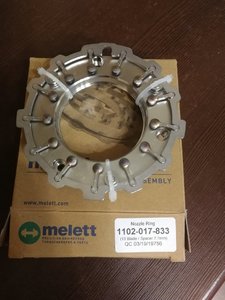

    Всем доброго дня, нашел я актуатор Melett 1650р., и уже приобрел, за одно взял новую геометрию 3000р., у моей после того как отломало горячую улитку есть небольшие дефекты у геометрии (небольшие подклинивания) решил и её заменить, брал у тех же ребят где брал сам картридж, все в наличии. На фото номера для турбины 059145701F
