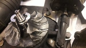

    Добрый вечер, AKE, сломалась турбина, по факту реально сломалась отломилась холодная часть, патрубок от воздухана до турбины обзавелся приличной дырой, предполагаю через неё засосало какой-то камушек или ещё чего и размолотило и сломало пополам крыльчатку холодной части, подскажите, кусочки крыльчатки полетели в интеркуллер? Будет ли иметь смысл снять его, трясти мыть промывать продувать?) Может кто сталкивался? Может есть другие мысли по поводу причины поломки? Могло ли засосать предмет на ходу? Заранее благодарю за любого рода рассуждения на тему!

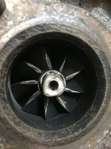

    Также вопрос по приобретённой мной турбине, на крыльчатке в горячей части, на лопастях видимо пальцем или ещё чем нагар пытались проверить, получается часть лопасти без нагара, а все остальной в саже, вот думаю че делать, ставить так или надо быть очищать и ревизию делать?

    Интеркуллер по всякому снимать и мыть. Горячую часть на "новой" турбе разбери и очисть, чтоб потом не дергаться, по любому там нагар ненужный.

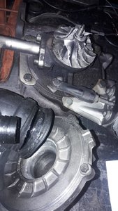

    Добрый вечер клубни, на моей турбине появился хороший люфт, ставил в 2014г GARRETT пробег 138т.км., оригинал лежит со сломанной горячей улиткой, решил поменять картридж на оригинале, т.к. новая GARRETT стоит подозрительно 20т.р. а в 14г. брал за 33т.р. нашел несколько производителей картриджей (Jrone, mellett, Turbo international, Borg Warner) прочитал тему Валера ставил mellett правда в 2015г. а что сейчас посоветуете поставить, по GARRETT похоже Китайщину предлагают, цена за целую турбу странная. Что-то из картриджей на сегодняшний день можно найти хорошего качества, думаю на сервисах по ремонту турбин тоже китайские запчасти ставят, хотя находил одну фирму с 3-х годовой гарантией. Хотел узнать кто чего посоветует.
