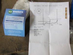

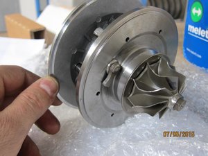

    Решил я для свой старушки А4 сделать подарок "к 9-му мая" :D
    Турбина старенькая от двигателя АФБ, двигатель там уже другой, но турбина родная.
    Купил ей новый картридж турбины. Английского производства, фирмы Melett. Покупал на ибее, прямо из Англии, стоимость покупки вместе с доставкой получилась ровно 250 $. Причем отправили UPS-ом. Ко мне в Алмату, она приехала за 5 дней, + еще 2 дня на таможне висела.
    Думаю для многих будет полезно у кого проблемы с турбиной.
    Новый картридж полностью собраный и отбалансированный, выдергиваем старый, вставляем новый - ГОТОВО !
    У меня ушло на всё 4 часа, с перекурами, фотографиями и лимонадом. :shuffle:
    Кароче... начинаем!
      95,7 КБ
      1.854
      77,7 КБ
      1.662
      77,4 КБ
      1.876
      70 КБ
      1.770
      70,6 КБ
      1.706

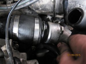

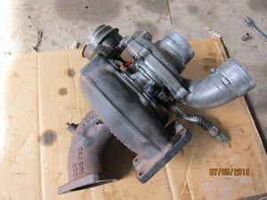

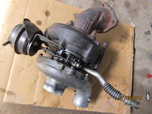

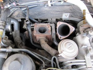

    Снятие турбины подробно описывать не буду, там любой справится.
    Отсоединяем два хомута от холодной улитки.
    Три гайки от горячей улитки.
    Четыре гайки крепления турбины к блоку.
    Штуцер подачи масла к турбине.
    Вытаскиваем....
      107,9 КБ
      925

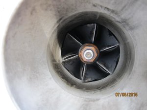

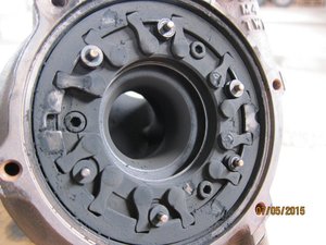

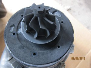

    Разбираем снятую турбинку.
    Но перед разбором ставим метку на холодной улитке, т.к. холодная часть вращается свободно, без фиксаторов.
    На фото, метка нацарапаная гвоздиком сверху.
    А также фото нагара толщиной 0.5 мм в горячей улитке.

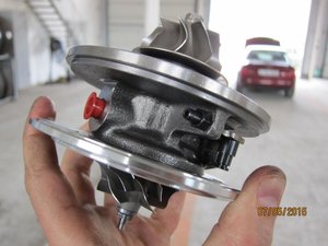

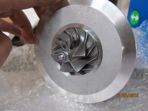

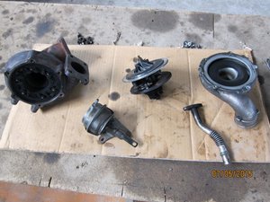

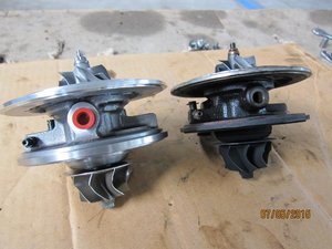

    В руках турбинка разбирается очень просто.
    Вот на такие части, дальше разбирать не нужно.

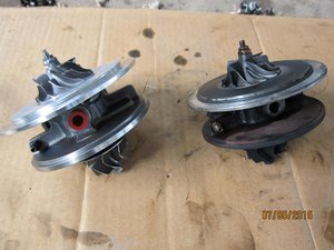

    Меняем картридж, посмотрите оба картриджа рядом.
      113,6 КБ
      1.738
      89,5 КБ
      1.752
      86,4 КБ
      1.841

    Отчищаем нагар, моем все что грязно внутри.
    Собираем турбинку обратно с новым картриджем.
    Аккуратненько, болтики там все маханькие, тянуть сильно не нужно. По моим ощущениям, "горячие" болтики тянуть максимум 20-30 Нм, холодные 10-15 Нм.
    Не забываем одеть резиновое уплотнительное колечко на новый картридж (нет фото, разберетесь)

    Специально решил сфотать зазоры на холодном турбинном колесе, на старом картридже и на новом.
    На старом, зазор был почти толщиной со спичку, 1-1.5 мм
    На новом картридже у лопастей к стенкам зазор в раза 4 меньше.

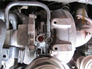

    Ну вот и почти всё. Устанавливаем турбинку обратно на машину.
    Если холодную улитку поставили точно по метке, то патрубки должны совпасть как на фото. Иначе вытаскиваем, ослабляем болтики и пододвигаем холодную улитку, пока патрубки не совпадут.
    Единственная, и самая большая проблема. Придется заного регулировать геометрию турбины. Тобишь упорный болт и длину штока.
    Я пока ничего не регулировал, поставил на глаз примерно как было у меня. Вроде не сильно промахнулся, едет достойно, но надо конечно с компом покататься порегулировать, как время будет.

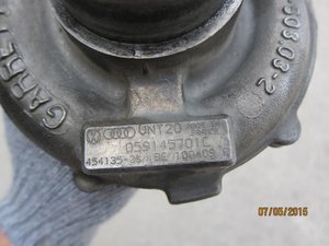

    Добавлю.
    На 2.5 ТДИ V6 существует два типа турбин.
    Обычная как у меня, и S2 для моторов начиная с АКЕ.
    для них идет ДРУГОЙ КАРТРИДЖ, с другим номером, не перепутайте.
    Цена на оба картрижда одинаковая ! :)

    А на старом картридже есть такие кустарные следы балансировки как на новом?

    Старый картридж был оригинальным но ремонтным.
    Лет 5-6 назад, за 400 долларов там менялись внутренности, конечно же китайские.
    Втулки, вал, крыльчатки, и балансировка. Проехало оно около 80 тыс км.
    Думаю еще столько же проехало, но мне не понравился осевой люфт, который я заметил недавно, поперечного не было, как у новой.
    Но движек поддымливает едким дымом, и я предположил что виновник турбина, решил проверить версию, ну и за одно проверить что за зверь такой этот английский картридж. Поддымливание не исчезло, так что старая турбина не виновата :))
    Динамика роста наддува на новой турбе меня не впечатлила, на АКЕ она лучше. Но машина тянет отлично. Да и геометрия еще не отрегулирована совершенно.
    Кустарые следы балансировки ? Это надпилы скраю колеса ? А как по другому ты предлагаешь балансировать ?
    Геометрически колеса турбины, не имеют никаких отличий, они идентичны. Поэтому по идее, раскрутка турбины должна быть одинаковой, единственно что может влиять, это зазоры крыльчатки (они у новой лучше), ну и вес турбинных колес (этого я проверить не могу).
