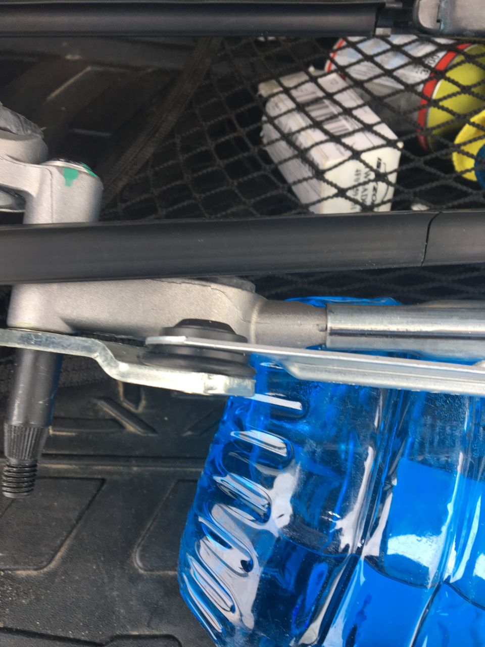

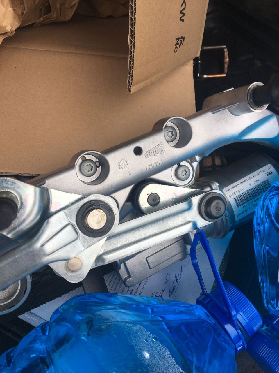

    Вот и у меня несмотря на выполненную в 2015 г смазку осей дворников при поездке в Курск срезало шестерню. Одно радует, что сломалось все окончательно уже по приезду, а не в дороге. Разобрав оказалось что оси все крутятся, ничего не закисло. В самом приводе помимо пропиленной шестерни на червяке сломало два зуба. Эксперементировать с ремонтом не было времени, нужно было через несколько дней возвращаться, заказал в Москве и через день на поезде новая трапеция уже приехала и была поставлена на место.
    На новой трапеции есть доработка в части левой втулки левого дворника, она теперь полностью закрыта и имеет резиновое уплотнение, на старой трепеции она была открытой. А праваявтулка осталась открытой.[​IMG] [​IMG]

    Теперь ни грязь ни вода ей не страшны.
