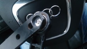

    Снимая поводки стеклоочистителей, чтобы добраться до болтов крепления стойки левого амортизатора обнаружил, что одна ось правого поводка еле прокручивается, точнее подклинивает. Имея опыт по ремонту трапеции на А4 решил устранить неисправность.
    Снимаем трапецию открутив четыре болта на самой трапеции и два маленьких болта на моторном щите. Снимаем разьем и вот трапеция в руках.
    Снимаем с нижней части стопор с пластинами и резиновым уплотнением, смазав все ВД-кой аккуратно выбиваем вал.
    Как видно вал проржавел, поэтому и клинил. Очищаем его наждачкой. Видна коррозия.
    Вычищаем внутри втулки остатки ржавчины. Я смазал втулки трансмисионным маслом. Проверяем легкость вращения. Набиваем внутрь и смазываем саму ось смазкой, у меня была под рукой смазка для шрусса. Собираем все в обратной последовательности, ставил резиновые уплотнения и шайбы. По хорошему резиновые колечки нужно было заменить. Новых под рукой не было поставил старые
    Еще добавляем смазки поверх шайб и одеваем пластиковый колпачек. Удаляем излишки смазки.
    Аналогично разбираем два других вала. На них как видно коррозии нет.
    Для профилактики обильно смазываем втулки и сами валы смазкой и собираем, добавив смазки на нижние части валов.
    Смазываем шарниры на тягах и собираем трапецию, ставим на место.
    Использованные инструменты: ключ рожковый на 16, звездочка т-30 с трещоткой, сьемник для левого поводка,[​IMG]

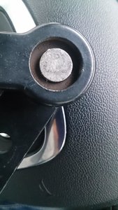

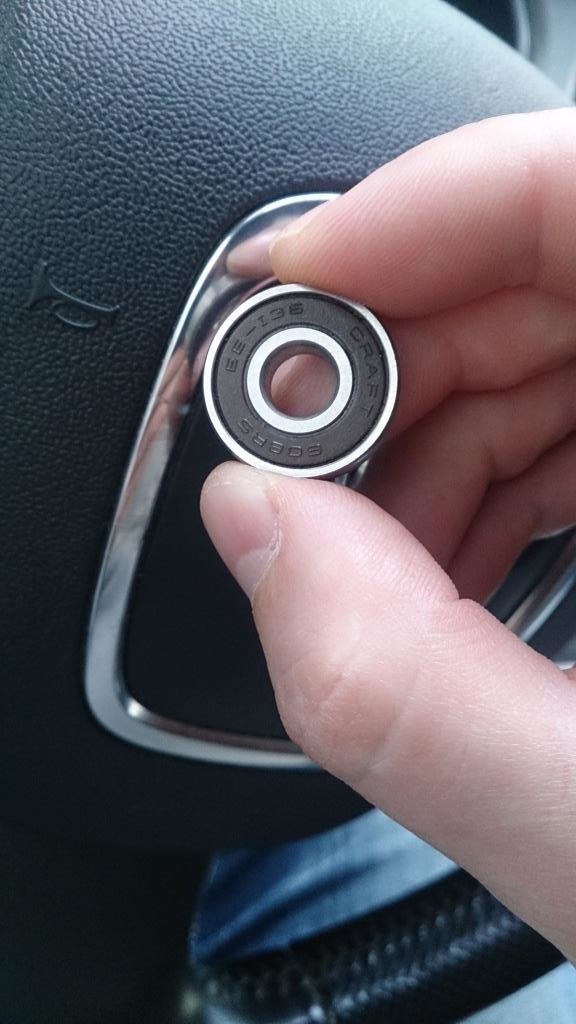

  7. Боярин
    Боярин Новичок
    7 фев 2016
    33
    Q7 2007г.
    Добавлю еще информацию по ремонту дворников, а точнее по рычагам поводков. Со временем изнашиваются соединяющие их подшипники. Так вот, там установлены подшипники 608 RS. Цена - 30 рублей за шт))
    Старые извлекаются, новые запрессовываются (см фото)
    Вадик.. и wlapot нравится это.
  8. БЕГИмот
    БЕГИмот Живу я в AUDI Q7 4М
    26 дек 2011
    7.811
    Красноярский край
    Q7 4М + 4L BUG,07+Q5 CNCD,13
    Сколько их там нужно :) ??

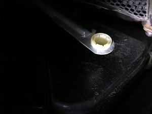

  11. Calaps
    Calaps Новичок
    15 июл 2016
    7
    Q7 3.0 TDI 2009
    Добрый вечер форумчане. Недавно приказал долго жить дворник с водительской стороны. На форуме нашел ветку про замену фторопластовых втулок водительского поводка из ремкомплекта от ВАЗ2110. Подтверждаю эффективность данного метода в части оперативности ремонта (нет необходимости сьема трапеции), время ремонта составило 25 минут, достаточный ресурс работы. Цена вопроса 184 рубля за 4 втулки). Втулочку выточу из фторопласта сам и весной в соответствие с рекомендациями по профилактике трапеции, установлю на место.
      202 КБ
      485
      268,9 КБ
      454

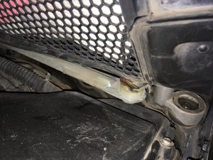

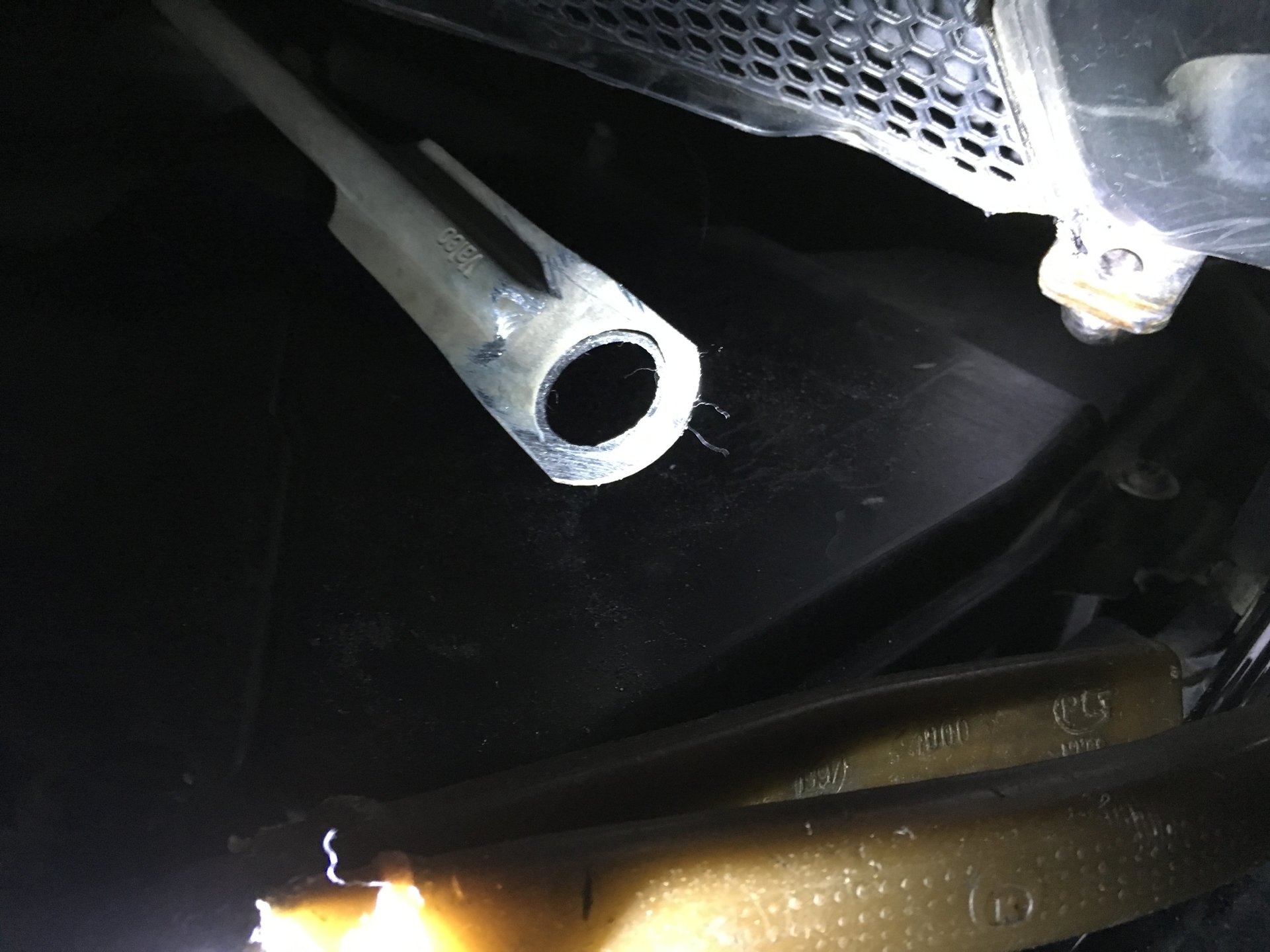

  12. Calaps
    Calaps Новичок
    15 июл 2016
    7
    Q7 3.0 TDI 2009
    Вот так вот оно все село.
      421,9 КБ
      524

  15. Calaps
    Calaps Новичок
    15 июл 2016
    7
    Q7 3.0 TDI 2009
    БЕГИмот нравится это.
  16. Calaps
    Calaps Новичок
    15 июл 2016
    7
    Q7 3.0 TDI 2009
    На самом деле доработать там надо отверстие совсем немного по 0,5 мм с каждой стороны. Так как отверстие во втулке из ремкомплекта от ВАЗ2110 не скозное, то добавил туда первую попавшуюся консистентную смазку. Весной сниму и посмотрю что да куда. Заодно выточу шестереночку в редуктор, думаю что тоже срок ей подходит.
