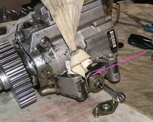

  11. Мазаи
    Мазаи Старожил
    13 окт 2013
    5.462
    A8/D2 2,5 TDI AFB
    Вот она. Смотри ошибки.

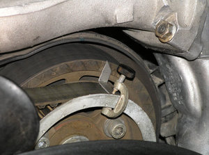

    1. Да, примерно на 5 мм. на радиусе шкива. 2. Не спеши. После установки угла там всё поменяется.
    Jurik нравится это.
  14. Jurik
    Jurik Завсегдатай
    8 сен 2008
    579
    А8 2,5tdi, 100/45 2,3e
    Прикольная приспособа! Думаю, обойдусь без нее.
    Кстати, шкив на моем ТНВД наверное я не первый снимал, ибо оно работало на самом краю рег. болтов, а теперь когда я снял-поставил при ремонте, видимо еще чутка сдвинулось (несмотря на метку-царапинку) и я ее смог завести лишь когда перекинул ремень ТНВД на зуб, т.е. пометил маркером метку на ремне и на шкиве и после перекидки метка стала так, как на картинке красным:
    Теперь подправлю положение уже болтами. В дальнейшем лучше бы переставить шкив ТНВД так, чтоб он выставлялся как по-заводу, попадая в середину болтов и не переставляя ремень на зуб :)
