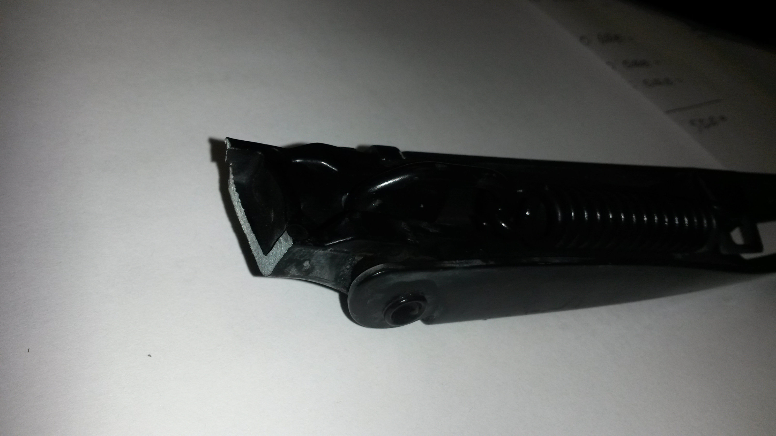

    Сегодня на Мкаде в левом ряду на скорости 120 поводок правого дворника сломался ПОПОЛАМ!!!
    Пи...дец, мля... Ауди!!!
    Как так-то? даже представить такого не мог, чтоб так

    Что делать? Эта хрень поломанная отдельно продается?

    Продаётся.
    Нужен ремонт трапеции.

    У всех такая беда была! я просто аргоном приварил, езжу так уже два года, полёт нормальный!

    Что еще раз подтверждает обычнейшую недоработку при проектировании дворника, никакие подшипники и рейки не причем ( у меня кстати подшипники отлично крутились на отломанной, не выкидывал еще ).

    Огрызок найду. Но подшипники я смотрел, они отличные, очень легко крутится. Так что теория не верна :), ну на то она и теория, главное что она есть. Я заметил чуть другое, когда одеваешь дворник на оси (лицом к ним ), правая ведущая, левая с вырезом. Так вот сперва одевал правую и выравнивал, потом одевал левую и её одевать сложно, нужно дворник немного изогнуть что-ли. Получается на корпусе дворника существует напряжение, при движении наверняка в месте где у всех ломается, происходит усталость металла в следствии напряжения.

    Подшипники и будут легко крутится, мало того, оси/клёпки через которые подшипники соеденены с поводками, изнашиваются настолько, что начинают просто болтаться, кстати за счёт этих люфтов, сама щетка начинает хуже прижиматься к стеклу в нижнем положении т.к.прижимная пружина уже не справляется со своей задачей. Более наглядно на видео: https://yadi.sk/i/65WKU62QuHrnh
    Просто нужно делать наоборот, сначала одевать левую (с квадратным вырезом) т.к. она ведомая и свободно вращается от руки, а затем одевать правую ведущую (с шлицами).
    Всё верно, напряжение в этом месте довольно серьёзное, достаточно сравнить длину плеча (и его жесткость) между подшипниками и длину плеча откидной части дворника (до кончика щетки), кроме того что это плечо имеет достаточно большую массу (т.е. инерцию), так еще прибавьте сопротивление с которым оно протаскивается по стеклу. Векторы силы которые действуют на два этих плеча, направлены в противоположные стороны ( как бы излом) а всю нагрузку держит узкий перешеек т.е. то место где у всех и ломается.
    Износ осей подшипников, так же ускоряет поломку корпуса дворника, так как и без того не малые нагрузки действующие на него, за счет увеличенных люфтов, становятся еще и ударными. Думаю что как то так;).

    Налицо факт, что сплав алюминия держателя дворника неправильно подобран, он просто тупо устает и разламывается, искать причины в подшипнике, роликах бессмысленно :) Железная же часть дворника немного изогнута сделана из железа, которое играет и растягивается. Взят бы бу-шный поводок отмыть от краски и посмотреть.
    Вот так делать сложнее, потому как приодеваешь правую, выравниваешь, чуть придавливаешь на шлиц и спокойно одеваешь левую потому что она в любом положении сядет. Если начинать с левой, то щетку сложнее выровнять правильно, потому что правую что-б снять с шлицов нужно приподнять, следовательно и левую приподнять.
