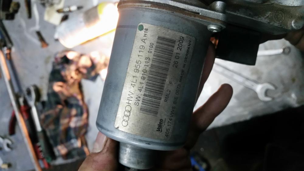

    Всем привет! Спасибо неизвестному умельцу, а одноклубнику за информацию. Сегодня попробовал операцию по ремонту шарнира с помощью фена и последующей завальцовкой втулки. Все получилось отлично.

    Q7 3.0TDI 2007г
    Потрясающая тема!)
    Год назад сверлился. Теперь умерла шестерня.
    Ни у кого нет в продаже шестерни с мотором?
    или идти новую трапецию брать..

    я намотал 2 оборота изоленты на этот шарнир и с усилием засунул обратно дворник и уже езжу пол года, и ничего не менял.

    Тоже на днях в редукторе шестерню съело. Аналогичный вопрос, может есть у кого моторчик с редуктором, купил бы с удовольствием.
