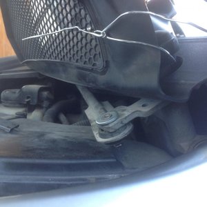

  10. GRINVICH
    GRINVICH Участник форума
    24 янв 2008
    159
    AUDI Q7 3.0TDI BUG
    Вот и моя трапеция вышла из строя в самый неподходящий момент,рекомендую проверить заранее на люфт,сверло 4.5 винт 4 мм.

  11. November
    November Новичок
    5 мар 2014
    38
    Q7/4.2TDI
    У меня вот тоже слетела тяга в самый неподходящий, как это водится момент: ночью, на трассе, в дождь (((
    В Инавто занедорого предложили приварить к моей тяге кусок другой тяги с более износоустойчивым креплением.
    Сделали быстро, не очень дорого, теперь посмотрим надолго ли. Вроде всё работает нормально.
