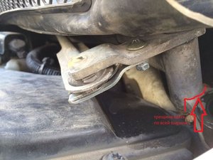

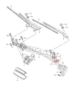

    А у меня проблема следующая: слетела трапеция на шарнире (позиция 1) и треснул силуминовый кронштейн крепления водительского дворника (позиция 2). Если с шарниром все ясно (есть способы ремонта представленные на форуме), то что делать с кронштейном не знаю. Варить или как? И критическая ли это поломка? Как она может сказаться на всей системе? Кронштейн я так понимаю не отделяется от трапеции, и отдельно не продается?

    теоретически можно купить новую трапецию в сборе .... но это только теоретически .... нужно искать :)

    Так я знаю, новая трапеция выходит будь здоров! При работающем моторчике и всех частях (кроме одного шарнира) считаю покупку всей трапеции экономически не целесообразной. Вопрос только в том, влияет ли трещина в кронштейне на работу всей системы?
    P.S. Как отремонтировать шарнир, я уже понял.

    а покупка Q7 4.2 FSI экономически целесообразна?
    Не влияет
    Так ремонтируй :)
