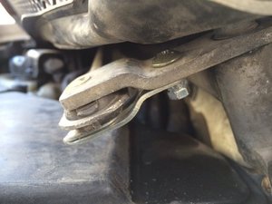

    Пригодится это кому нибудь или нет,решать вам но после многочисленных слетаний тяга-дваорник я на шар дворника одел сложенный в двое тонкий полиэтиленновый пакетик и надел на эту конструкцию тягу.Это конечно не глобальный выход из проблемы трапеции,но 1000км до дому под дождем я доехал

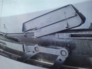

    Спасибо CHIIF за подсказку!

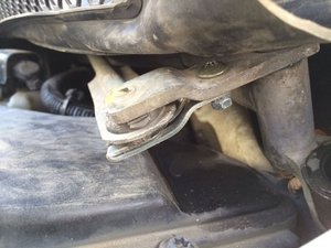

    Отличное решение. Сверлить было неохото, а отверстие рядом так и просилось чтобы прикрутить поддержку.
    Прикладываю фото что у меня получилось. Думаю что уже на века.

    пока мотор не сломается .... а ломается он почти на ровне с шаровым соединением

    Ну вот. Только все порадовались, что сэкономилт тыщ по 12-15 а ты всю малину эхххх)))))сам уже пару месяцев с таким калхозом гоняю. Проблем никаких. Нусс ждем. Кто теперь первый с дохлым мотором объявится

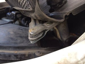

    Изначальна хотел тоже про сверлить, то есть заморочется по серьезному.
    Но в итоге ударил молотком 2 раза по кольцу со средней силы, езжу три месяца пока все работает не вылетает.
    Да и не страшно если даже опять вылетит, уже стока вариантов решений по этой проблеме)))

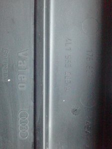

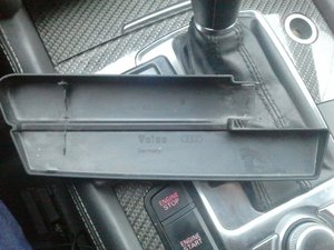

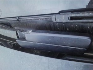

    сегодня утром заведя машину после первого взмаха стеклоочистителей увидел как от пассажирского поводка отделяется пластиковая накладка. осмотрев ее увидел что тоненькие пластиковые перемычки крепежи обломаны…заказал новую 250руб.
