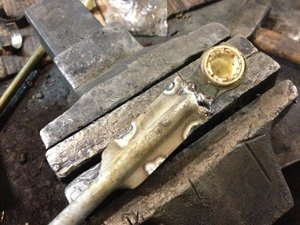

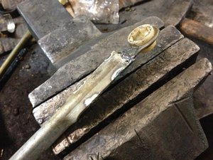

    Случилось так, что я так же попал, двигаясь по трассе на вылетевшую трапецию водительского поводка....Так как погода, не позволяла передвигаться без дворников,а до Москвы 120 км. ,пришлось "колхозить" в придорожном сервисе! Сверла на 4,5 у них, естественно, не оказалось... усложнили процесс путем вживления в кузю детали от ВАЗ Priora ((( ...Процесс занял 30 минут....Вот ,что получилось!

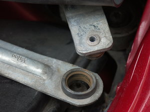

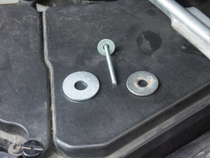

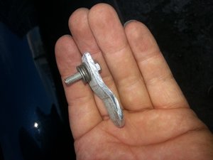

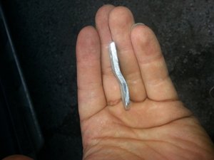

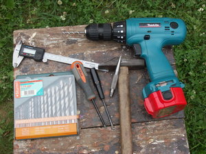

    Вчера вечером ехал на дачу иииии..дворник застыл в верхнем положении,а дождь был не слабый.С утра за час с перекурами всё было сделано.Не знаю сколько стоит новая трапеция нам обошлось 0.00.Сверло 4мм,винт,две шайбы,гровер ,две гайки,молоток,керн , шуруповёрт и не много литол 24

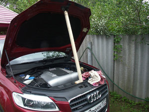

    Я на даче,не близко от Москвы.Только не бойтесь и не забудьте отсоединить амортизаторы капота. Главное керном постараться попасть в цент впрессованной втулки.Сначала 2мм сверло,не спеша,сильно давить не надо и стараться ровно сверлить и скорость ставить маленькую,лучше шуруповёртом..Металл не мягкий.Сверлил с перекурами минут 20.Потом взять сверло 4мм и так же не спеша рассверлить.Сейчас дворники работаю лучше чем было.

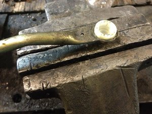

    Несмотря на принятый способ решения этой проблемы, предложенный участниками форума (сверление и крепление болтом и гайками), в сервисе использовал иной метод.
    Снимаем дворники (довольно сложно стянуть со штоков после того, как откручены гайки), снимаем уплотнитель со стороны двигателя, и резиновую крышку, закрывающую отсек со стеклоочистителями (аккуратнее с датчиком дождя), снимем проблемную тягу трапеции, затем обычным прессом (есть в любом сервисе) немного ровно поджимаем фланец тяги (он немного завальцуется), смазываем и устанавливаем все обратно (с усилием). Я проделал это с обоих сторон тяги. Все работает отлично, люфт дворников снизился.

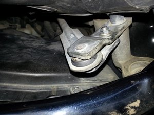

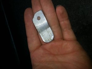

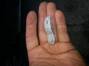

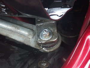

    Еще один способ ремонта.
    Еще один способ решения проблемы с износившимся шарниром.
    Делаем подпорку.
    Берем металлическую пластину 20 x 50 мм, сверлим с одного конца дырку, стачиваем одну сторону как на фотках что бы не мешала ходу щеток, выгибаем по необходимости, и затягиваем ее болтом через конструктивную дырку на рейке.
    Пожалуй самый простой способ...
    SERJ Q7 и telogreykin нравится это.
  17. Mihalih
    Mihalih Живу я здесь
    18 окт 2004
    1.972
    A2 1.4 BBY
    пятерка по труду)))) Хотел на предыдущий вариант ремонта зарядить своего мастера, соскачил, сказал, что шар боится сверлить, типа проблемно. А такой вариант намного проще реализуем!!! Спасибо огромного:up:
  18. chiif
    chiif Новичок
    11 янв 2013
    58
    Q7 4,2 FSI 2007
    Спасибо за пятерку, идея пришла неожиданно только ввиду наличия конструктивной дырочки на рейке, если бы ее небыло то наверное тоже мучился со сверлением... а так, можно и по пробовать, ведь ничего снимать не надо, никого просить и ни куда не ехать, как говорится только обработать напильником...
    время конечно покажет, но я думаю сильно подпорку притягивать не стоит к шарниру, а то вдруг гайка прослабнет при работе щетки, хотя можно второй гайкой обжать для большей фиксации. а вот если подпорка будет слегка касаться, т.е. по сути будет шарнир лежать на ней, то и давления на нее особо не будет. ведь главное что бы не выпадало в не подходящий момент....
    как то так.

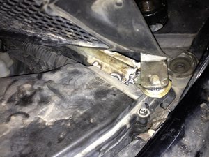

  20. БЕГИмот
    БЕГИмот Живу я в AUDI Q7 4М
    26 дек 2011
    7.811
    Красноярский край
    Q7 4М + 4L BUG,07+Q5 CNCD,13
    Типо подобного 2 года зазад сделал как временное. Нет ничего постоянней, чем временное:
