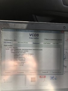

    Ребята, что может быть? Включил дворники чтобы помыть стекло а оно вон как, двинулись немного вверх и все. Подключил комп и выдал такую ошибку, разбирал, шестерня и вал в порядке, руками двигается.

    А сама трапеция руками легко двигается?

    Да, легко руками двигаю. Допускаю что блок глючит, в каналы заходил, показывает моменты переключения выключателем дворников. Может адаптацию или ещё что? Есть у кого то логин доступа в этот блок?

    Не занимался с тех пор, в общем в блоке сгорели два транзистора из пяти, в продаже их не могу найти, поэтому ищу блок, может валяется у кого?
