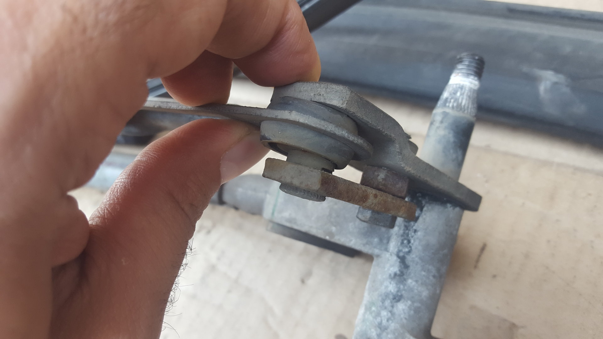

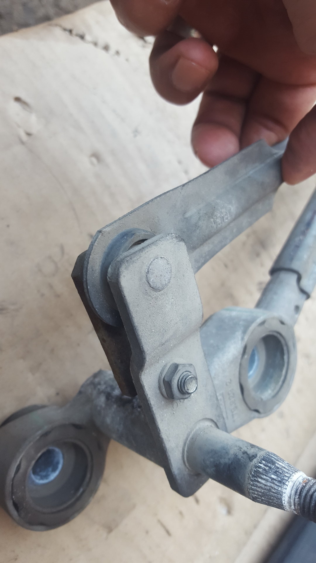

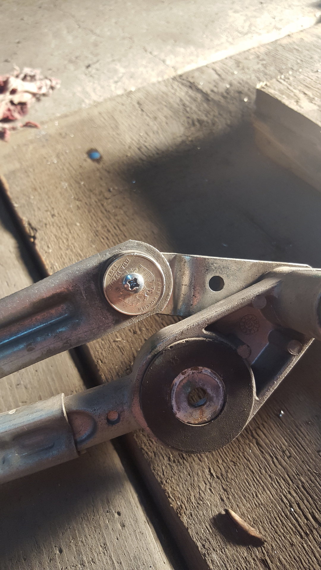

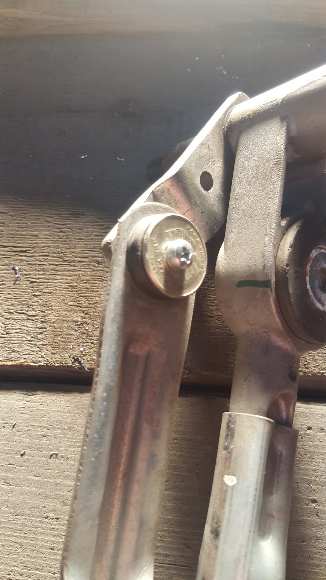

    Тоже столкнулся с проблемой поводка на дворниках. Не читая еще темы решил сделать так как делал уже когда-то на 20 летней тойоте ), а именно просверлил отверстие в пальце, нарезал резьбу, и со спец герметиком и шайбой закрутил болтик.
    На ауди шайбу в гараже сразу не нашел, но выход нашел другим способом. Цена вопроса 2 рубля. -)
    Снял весь механизм. Просверлил отверстие сверлом на 3.5, глубиной 1.5 сантиметра где-то. После нарезал резьбу м4. не найдя подходящей шайбы. взял монетку из кошелька, просверлил там отверстие на 4,2. после все затянул поставил. Работает замечательно.
    Фото приложены. Процесс сам не заснял.

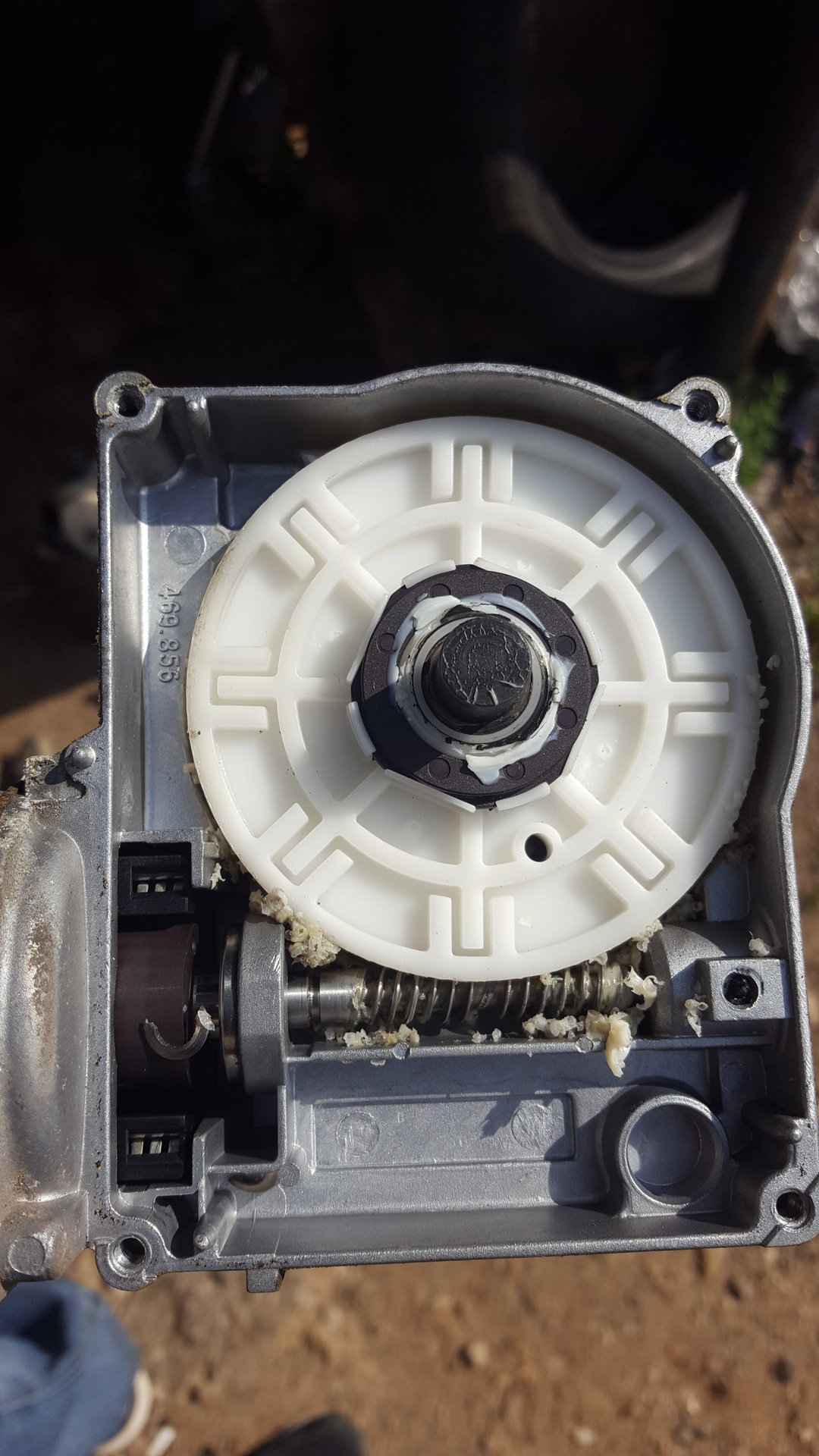

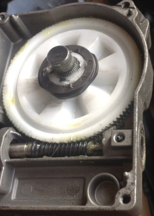

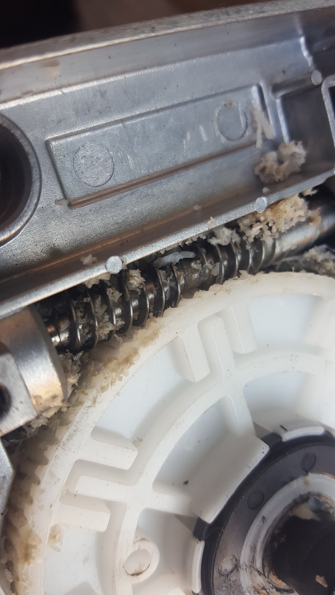

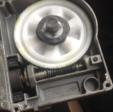

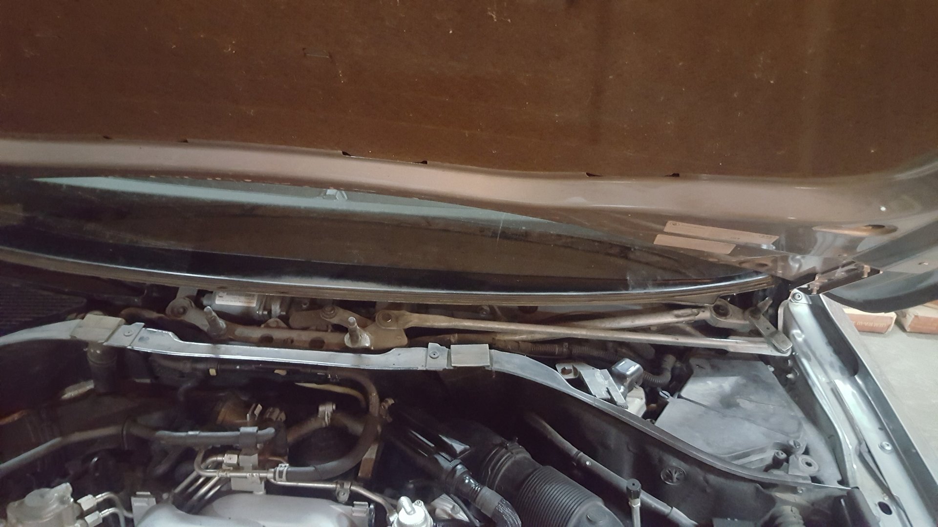

    1- С этой проблемой столкнулся еще лет 5 назад. Мастер из ОД за не официальный ремонт просил 12т. Мол нужно все снимать, сверлить и все такое. Но в принципе можно намного проще и не снимая)) там есть отверстие на лапке. под нее поставил срезаны кусок от старого дворника. А именно Лапку со шляпой. Отработала 5 лет и наверное еще столько же прошла бы) 20170802_123444.jpg 20170802_123437.jpg

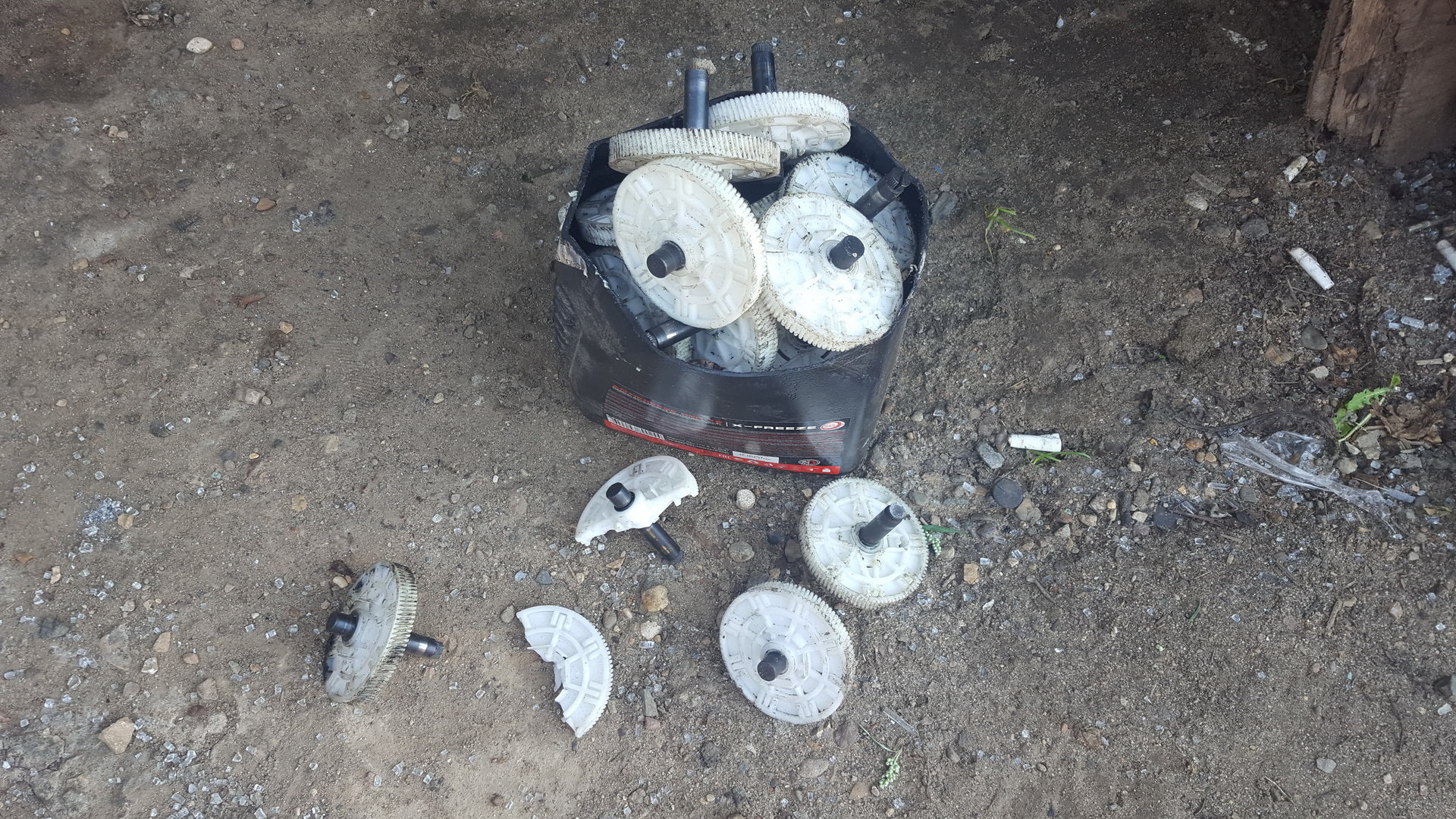

    2 и 3 - неделю назад дворники встали посередине стекла. Трапеция встала намертво убив при этом редуктор и вал.
    25т. отдавать за новый и то как все говорят, метал там на валу уже не тот... не хотелось. А б/у не прогадаешь сколько походит. Причем ценник на комплект нормально таки выходить. Прочитал и просмотрел все разные инструкции по ремонту кто как делал, что с разворотом и что с наточкой. Если на валу поломались лепестки, это конец. Если походить, то очень не на долго. Развернуть редуктор - может и у кого получилось, но мне кажется с магнитом и парковкой дворников просто с ума сойдешь настраивать! В поисках решения наткнулся на мастера который уже набил руку именно на ремонте этих моторчиков. Если точно, то это замена вала, редуктора и разработка трапеции так чтоб она ходила как новая. На все это с снятием и установкой в умелых руках уходит пару часов. Ремонт встает в 13т. А в качестве аргумента ведро ломанных и убитых шестерни у гаража мастера) 20170802_123710.jpg 20170802_150031.jpg 20170802_125350.jpg
    фотки после ремонта позаимствовал у
    Нужно будет к нему, пишите в личку, тут не стал писать чтоб не было рекламы!

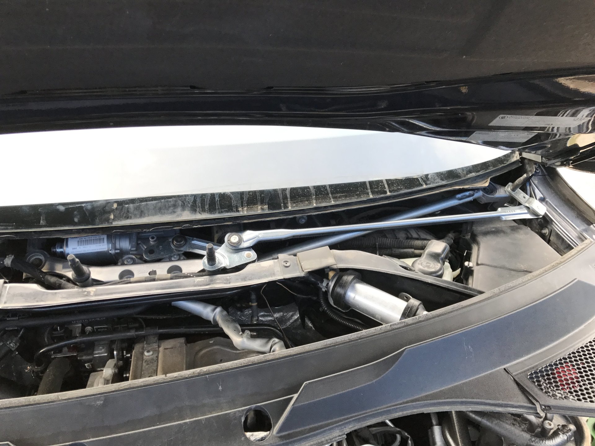

    Я тоже хотел сначала ремонтировать!
    И ч то бы я получил за 13000₽? Отремонтированный мотор!
    А потом вышла бы из строя трапеция, и опять ремонт!
    Вспомнил поговорку скупой платит дважды ;)!
    Я решился всё-таки на новый мотор в сборе с трапецией!
