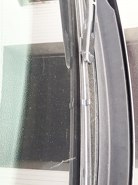

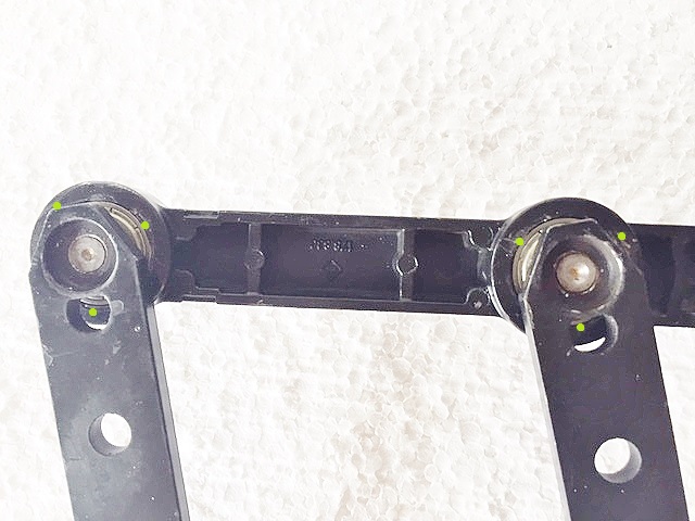

    Наконец то дошли руки, разобрался я с этими подшипниками пассажирского поводка. Напомню, проблема заключалась в том. что пассажирский дворник не плотно прилегал к стеклу и следовательно плохо чистил, то есть было так;
    https://yadi.sk/i/65WKU62QuHrnh

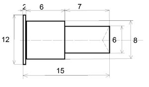

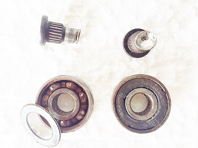

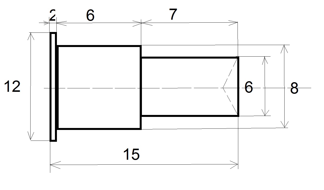

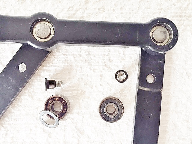

    Первоначально грешил на износ осей подшипников (о чем и писал ранее), но решив ради интереса разобрать и исследовать узел повнимательнее понял - дело ИМЕННО в износе самих подшипников! Раз так, почему бы не попробовать заменить их и восстановить деталь (не ради жабы конечно)? Купил в ближайшем магазине за 200 руб. два подшипника (наружный диаметр 22 мм, внутренний 8 мм, ширина 7 мм. маркировка 608 RS), приступил к разборке. Высверлил завальцовку осей, кстати сами оси выполнены из достаточно твёрдой стали, снял короткие поводки. Затем простым шабером (можно использовать надфиль или нож), снял завальцовку подшипников (на фото отмечено зелёными точками) и вынул их. Тут стоит оговориться, оси высверливать не очень удобно т.к. прокручиваются, по этому можно сначала вынуть подшипники вместе с осями и короткими поводками а потом высверливать оси.
    На фото хорошо видно состояние подшипников, следует добавить что радиальный люфт внутренней обоймы относительно внешней просто огромен, т.е. подшипники сильно разболтаны (что и подтверждает видео выше). Далее, заказал токарю (благо был рядом) пару новых осей , собрал всё в обратном порядке, новые оси завальцевал керном. Работа заняла час времени с перекурами и раздумьями (делал впервые), бюджет 600 руб. Кому интересно, чертеж и размеры осей - выкладываю. После установки дворника на место, люфт и зазоры исчезли, дворник плотно прилегает к стеклу, работает тише и отлично справляется со своей работой. Конечно кто то скажет что проще купить за 2500 - 3000р. новый поводок и не париться, возможно, переубеждать не буду, но кому интересно самому немного по мастерить (а таких в клубе не мало) да и при этом и сэкономить, надеюсь информация будет полезной.

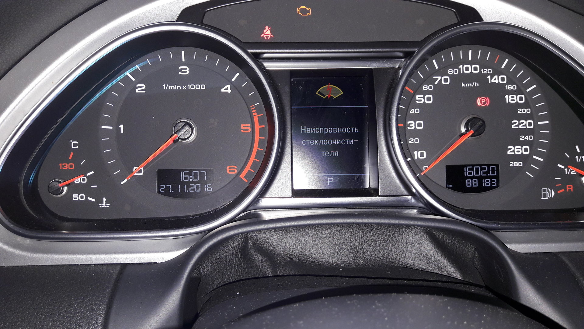

    Всем здравствовать! Такая проблема-однажды по утру при запуске машины выдало неисправность стеклоочистителя.Щётки были примёрзшие.На рычаг не реагировал вообще, ни омыватель ни какой режим. После вытаскивания предохранителя (целого) и вставки его обратно при включённом зажигании всё в норме, и так каждый раз после выкл зажигания. Что сие значит, кто подскажет??? Трапеция двигается плавно-мягко, без заеданий от руки тоже легко.

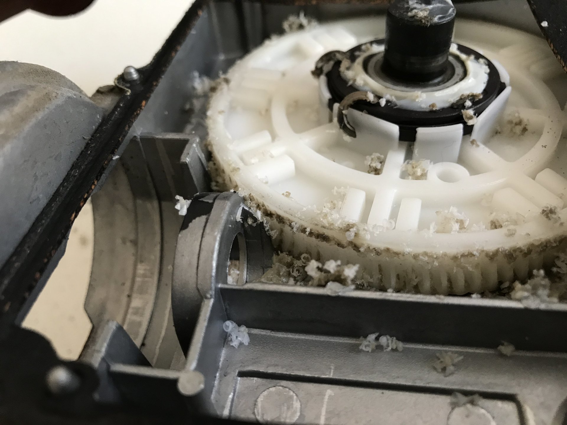

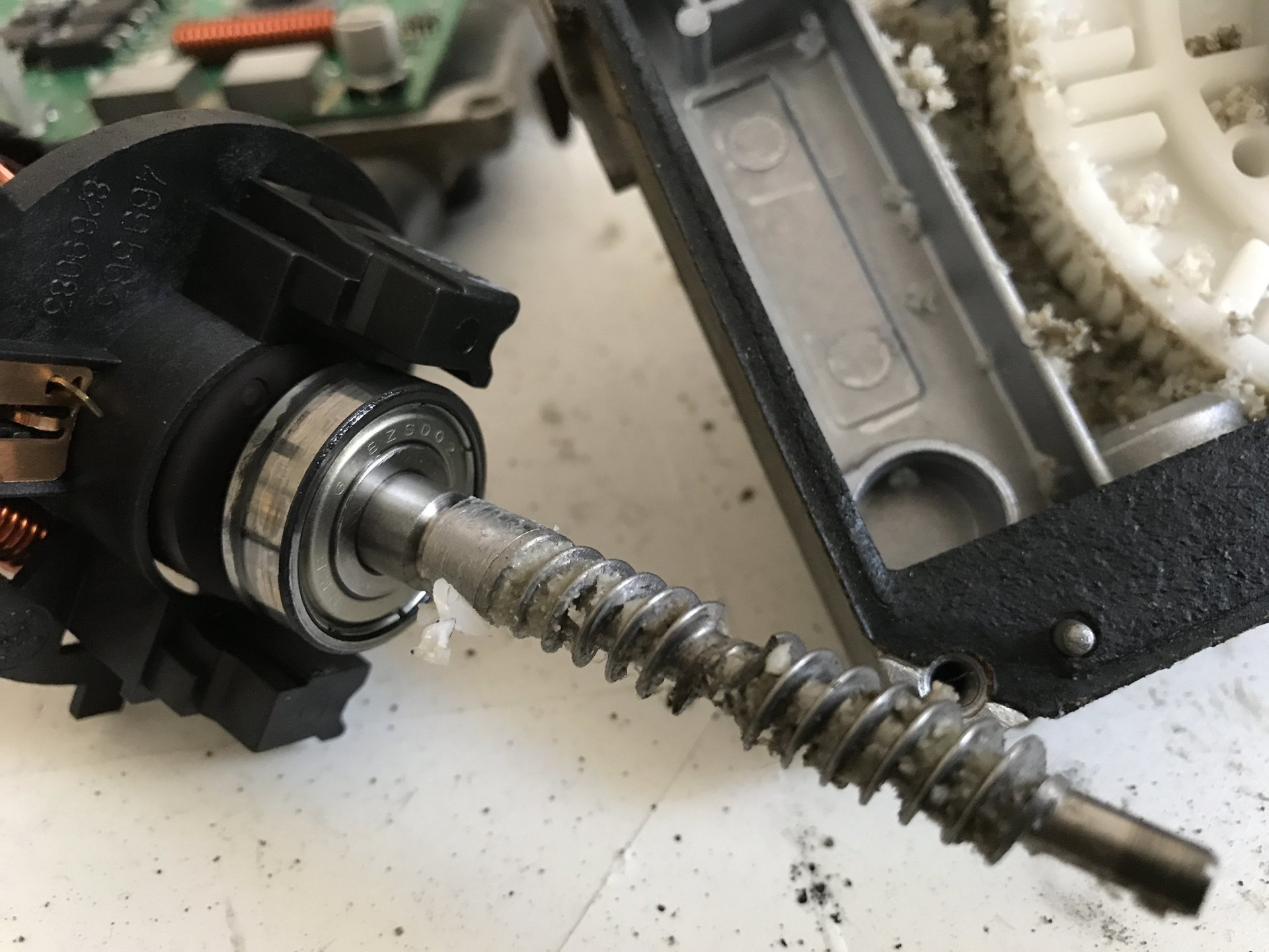

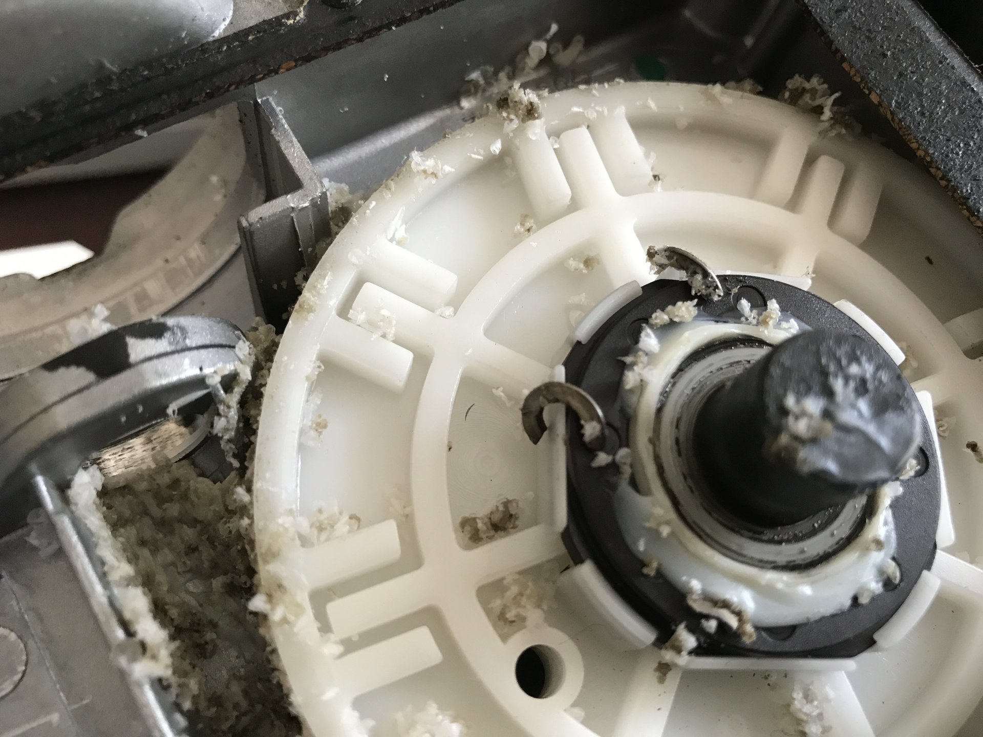

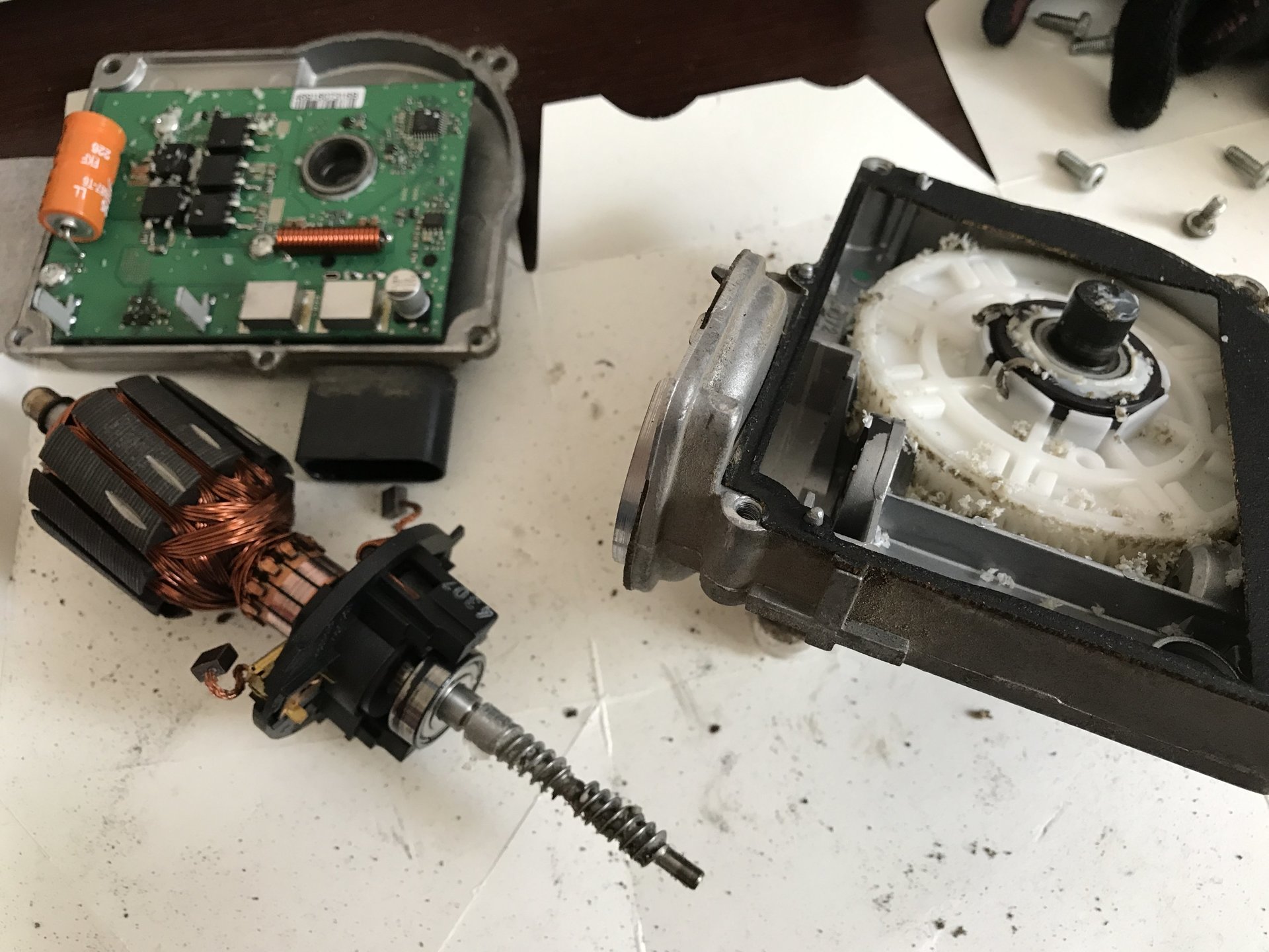

    Вот и у моей машины отказал мотор стеклоочистителей:(
    Кстати пробег 204000, трапеция в норме!

    Как будете решать вопрос? Отмечу что на пластиковой шестерне сверху это нечто подобное магниту(хотя и не магнитит). Если не правильно поставить - дворники не смогут ПРАВИЛЬНО спозиционироваться при первом запуске и будут упираться то нижнем положении то в верхнем. Так что переворачивать шестерню на 180 градусов надо аккуратно(если вы это задумали). По-моему, в данном случае, проще купить бу трапецию.

    Снял мотор стеклоочистителя, появилось Сообщения на щитке приборов, что мою систему стеклочестителя поразила молния:lol::lol::lol:

    а меня вот как раз контроллер (плата) интересует! Молния на приборке поразила внезапно, до снятия. Трапецию снял, разобрал блок - шестерни в порядке, если дать питание напрямую на движок - крутит. Остается контроллер. Так что интересуюсь данной запчастью :)

    Пост 190, тоже появляется стрелка. Ошибок если смотреть vagcom - ом нет. ХЗ что это. Предохранитель вынимаю ставлю и дальше все ок - молния на приборке пропадают, дворники начинают работать. Визуально контакты хорошие. Природу сего глюка пока не понял.

    Предохранитель проверил в первую очередь, все контакты чистил/шевелил - не помогает.
    Ровно за сутки до "постоянной молнии" на приборке, утром появилась молния, пока трогался - исчезла, в течении дня больше не было ошибки. На след утро уже не пропала.
    У меня ошибка вылазит, нет связи с блоком, после сброса тут же появляется заново.
