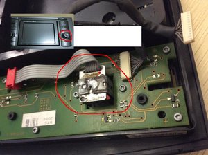

    Ребята всем привет ! надеюсь что я не повторяюсь....купил себе Navigation plus буду тулить ее в А6 с5..... столкнулся с проблемой.
    Подключил , магнитолла запрашивает пин.... путем коротких нажатий на правую крутилку я могу двигаться по четырем цифрам НО не могу изменить саму цифру((( кручу крутилку и ничего не происходит (((( может что не так делаю ? Могу предполагать что крутилка не работает...мне подсказали заплюсовать SAFE проводком замкнул....без успешно...сейчас ищу пин...может проводком плохой контакт..буду еще побывать...ни кто не сталкивался с таким ?????????????????????????

    За перемещения по цифрам отвечает правая крутилка. Нажатие на нее это ввод цифры кода.
    После ввода четырех цифр пина нужно переместить курсор на Ок и нажать на правую крутилку.

    И так..может кому поможет ))) отдал я другу мафон что бы тот проверил...вскрыли : правая крутилка которая меняет цифры не работает...внутри на энкодер оптический GRAYHILL напаяна какая то хрень...в общем мне нужен это энкодер...он кажись с крутилкой в сборе идет... ЕСТЬ у кого не рабочая RNS-D ? у нас все перерыл(( пока глухо.... приму инфу с любого города с любой страны ))

    я на столе подключал ...
    сначала подал + и - как положено
    майфун ругнулся на немецком языке " подайте второй + "
    т.к положено 2 плюса ( так в машине сделано на разъеме )
    подал второй +
    все ОК
    принял код , далее все заработало
    ЗЫ может аналогичная история ?
    неужели " мастера " не знают что 2 + надо . иначе код не дает ввести

    Такое ощущение что эту крутилку так сильно вдавили что лопнуло крепление

    Проверял с Рнс-Д которую мне дали посмотреть на тему отсутствия подсветки кнопок. Там стояла перемычка с плюсового разъема на разъем SAFE, снял перемычку - код все-равно вводится и принимается. :shock:
    Плюс подавал только на плюсовой разъем соответственно

    А вот на машине не принимает без неё...
    Я эту магнитолу сначала поставил и она отказывалысь принимать...Поставил перемычку и всё гуд!!!

    Может логика такова, что напряжение на разъем SAFE подается при определенных настройках мозгов автомобиля, что можно поменять через VAGCom. А в "обычном" состоянии не подается, что препятствует вводу кода. В общем конечно это не та проблема чтобы о ней думать, но интересно было бы узнать зачем это все, если проблема решается простой перемычкой.

    Всем спасибо, тему считаю закрытой. Блок отремонтировали.
