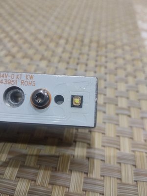

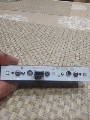

    Итак, блок извлечён, за пару часов вечером был извлечён блок с диодами, БЕЗ разборки фары, (через задние заглушки). Кстати фару снял без снятия бампра за 10 минут. Виновник на фото. На трубке есть микро пятнышко, но думаю пока его не трогать. Менять нужно диод.
    Заменил диод с донора. Кому нужно как делать можете писать поделюсь. Но сразу скажу сложно все как снимать так и собирать. Фото готового результата могу сделать завтра
