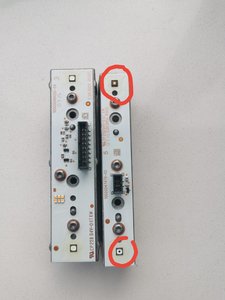

    если иногда работает, то тут и в контакте может быть дело, может просто разберут и найдут что отходит.
    Я думаю у Вас частный случай, у большинства тут диоды выгорали, а из-за выгоревших плавился световод. А если у Вас не пожелтели то диоды скорее всего живы и дело не в них. в Любом случае когда разберут увидят, приложил фото своих диодов, там все наглядно, внутренний блок с обоими сгоревшими, один вообще не светит второй еще светит, а внешний полностью рабочий.
    P.S. фары матричные, но диоды и световоды в обоих одинаковые

    Разговаривал только с человеком, который занимается этим вопросом. Он сказал примерно то же самое, предложил поменять блоки местами левый-правый и так поездить, если все равно будет тухнуть левая - значит снимать распаковывать и разбираться, если перейдет проблема на правую - значит блок. В теории по тому что я ему рассказал он склоняется к блоку.

    блоки имеются ввиду те что на фотках я выслал (сами диоды), то не выйдет у левого и правого разные номера. А если блок управления, то наверно в ошибках показывало бы что в нем глюк. хотя это имхо.

    они имел ввиду блок управления, говорит что с него стоит начать ибо это самое простое
