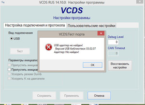

  17. beer88
    beer88 Новичок
    20 апр 2014
    85
    А6/С5 2,5 TDI 1999
    ошибка васи.jpg блин, теперь шнурок что-то не работает. или васю кривого установил, или сам кривой.
