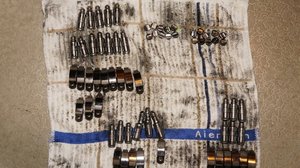

    Капец валы новые на заказ 100$ колбеншмит, есть и дешевле варианты за 60-70$, или на шлифовку отдать? Но решит ли это задачу с капиталкой гбц.

    Со шлифовкой могу помочь, если придумаешь как переслать.

    Без проблем. Есть смысл шлифовать валы с износом не больше 0,5мм.

    давай подумаю как передать. ты же у себя шлифовал и как они ща бегают?

    Пробег 500км - пока рано судить. Все исследования есть в моей теме, теоритически должны ходить не меньше новых.

    блин еще мои по моему не оригинал надпись ОТ таки не увидел там, завтра все солярий помою и сюда выставлю.
    может технологией поделишься восстановления.

    Круглошлифовальный станок с повторителем - нет никаких секретов.

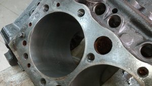

    Привожу для тойоты:
    тойота двигатель 2cte, замена головы при пробеге 256 т.км. Хон есть, пояска в верхней части цилиндра практически нет.
  19. Mayhem74
    Mayhem74 Живу я здесь
    30 апр 2014
    2.882
    A6 C5 AKE Q А ESP
    Оцени, есть ли в этом цилиндре хон:
    [​IMG] ?
