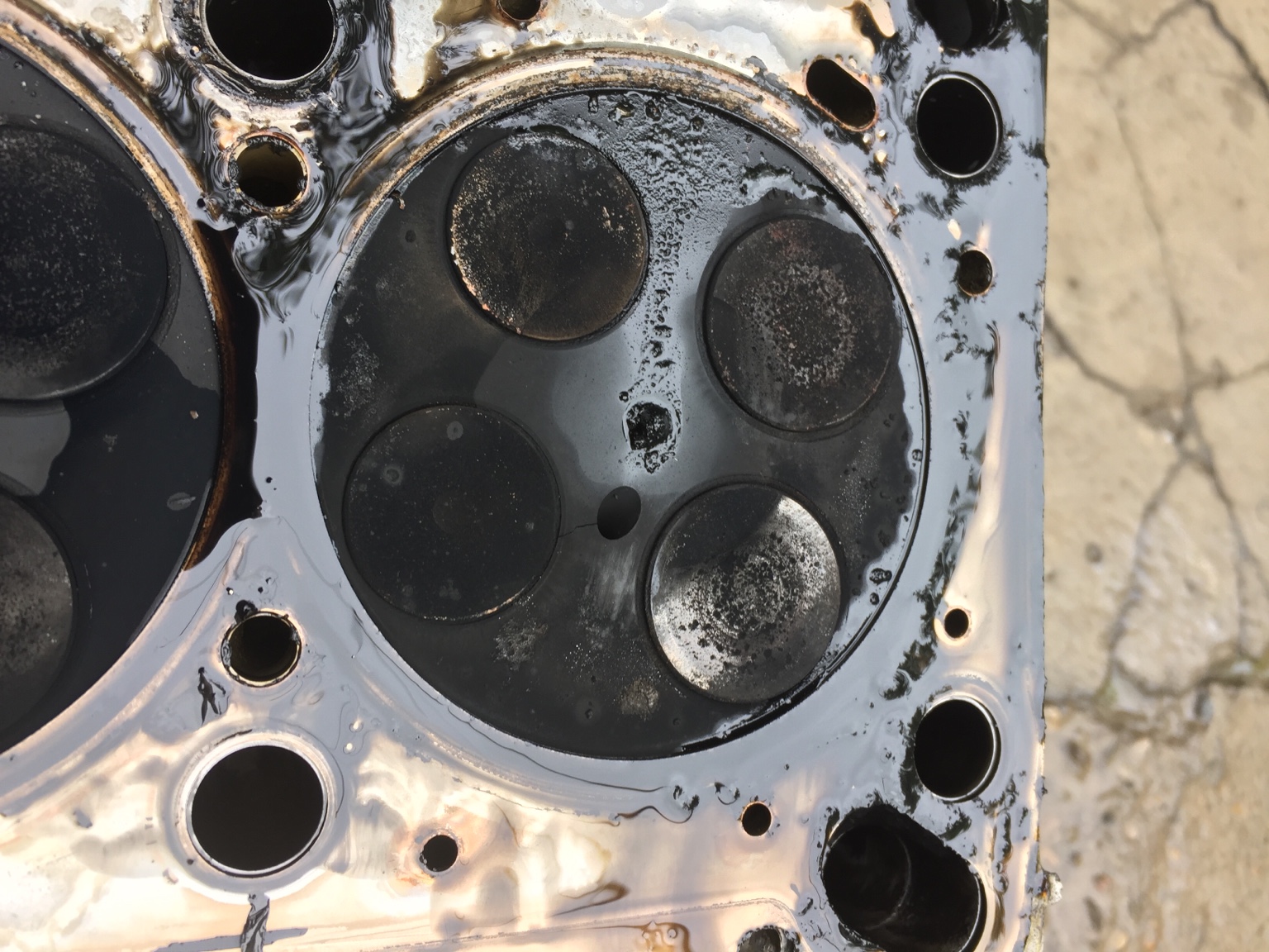

    [​IMG][​IMG][​IMG][​IMG]
    А как далее проверить их?
    Пневмо тест делал, только не понял первый цилиндр шипел а 2 и 3 тихо шипел вот и снял голову, керосин не зальёшь вроде сюда.
    Валы сняты.
    Четыре рокера сломаны вышли.
  2. UTUG

    А трещины в гбц кажись,на фото,между клапанами.

    Правильно заметил, а почему такое происходит и как с этим бороться, такое на старом двс тоже было.

    Стандарт для дизельных авто,нужно делать опресовку

    Первый цилиндр который сильно шипел рассухарил, впускные гнутые, еле вышли,
    1. что значить опрессовка гбц? И что ещё проверить? На вторник договорился, разберут, помоют, осмотр, притерут, что ещё должны сделать?
    2. У меня ща компа нет, сравнивал клапана от своей (аке) с акн клапанами, и впуск и выпуск одинаковые, разве это так, впускные вроде разные же, или просто у них номера разные а сами одинаковые?

    Часто с такими приходят и просят заварить.особенно фолькс ваген транспортер. Коррекция и будет хрен пойми,на горячую трещина так,на холодную по другому, в утиль их надо.

    Опресовка гбц покажет на сколько страшны трещины. Хотя между клапанами может и не страшно. Это если бы с охлаждением или масляным каналом трещина соединялась это было бы плохо.

    Я ему уж давно говорю про трещину в масляном канале, еще до вскрытия :nod: походу в воду глядел...

    Пневмо тест дела все три горшка на правой голове,
    Первый цилиндр пшикал сильно, 2 и 3 не особо. И сразу же после этого к 3 цилиндру подключил тестер и крутанул стартером монометр выше 7и не поднялся. Дальше бы проверил бы но с малсяных каналов потекло Масло. Потом махнул и поднял гбц, и в результате убедился что на первом цилиндре клапан впускные кривые.
