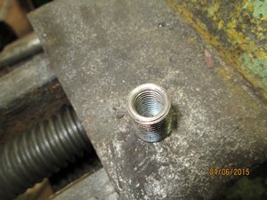

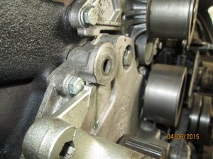

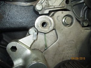

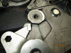

    Вот проблема, сорвал внутреннюю резьбу болта который натягивает ремень грм, че делает не знаю
  2. quattrosens
    quattrosens Старожил
    21 сен 2010
    17.156
    Франция
    Helicoil, подбери какой нужно по внутреннему диаметру, рассверли отверстие, нарежь большую резьбу и ввинти Helicoil, желательно посади на анаэробный герметик

    там этот болт тянет но в конце не затягивает, прокручивает, посадил на герметик, надеюсь плита которая сверху будет закрывать будет держать, думал пробить больше диаметра а болт к токарю (только вот там грань внутренняя подшестигранник),

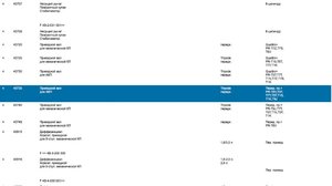

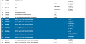

    Дима, можешь дать номер наружной гранаты(правый) для А6 С5 авант 2,5 дизель АУМ монопривод на вариатор
    че то в каталоге заблудился

  7. quattrosens
    21 сен 2010
    17.156
    Франция
    Не там смотришь, бери по каталогу машину А6 С4 1997года 2,5tdi quattro на неё и смотри номер наружной гранаты

    Ну да на них АЕЛ движки, но нам же не запчасти движка нужны а внешняя граната шруса

    в каталоге не пишуть тут у меня tdi а пишут серию двс

    Тоже срывал резьбу крепления натяжного ролика, восстанавливал нарезанием резьбы большего диаметра и вымачиванием нового болта крепления ролика....
    http://www.drive2.ru/l/6589066/
  15. Nurkanat
    Nurkanat Живу я здесь
    30 дек 2013
    2.672
    A6 C5 2,5tdi AKN
    Наверное сделаю также новый с таким же диаметром и только длиннее чем свой, так как болт без ролика садится глубже и затягивается.

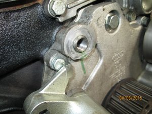

    Allroad а6с6 3.0тди
    на моем двигателе тоже была проблема,решил ее так: IMG_0518.JPG
  19. UTUG
    UTUG Властелин 8-ми колец
    7 ноя 2005
    22.134
    Allroad AKE МКПП
    доигрался, ремень натягивал на шкивы ? :shock:
    Без фиксаторов и без снятия шкивов МОЖНО снять и поставить старый ремень, т.е. ОДИН И ТОТ ЖЕ РЕМЕНЬ, просто поставить метки краской.
    Если ремень меняешь, то так делать нельзя !!
    Внутреннюю резьбу если не сильно повредил, то возьми болт подлиннее, иначе делай ввертышь, или геликоил (пружинку) ввинчивай.
