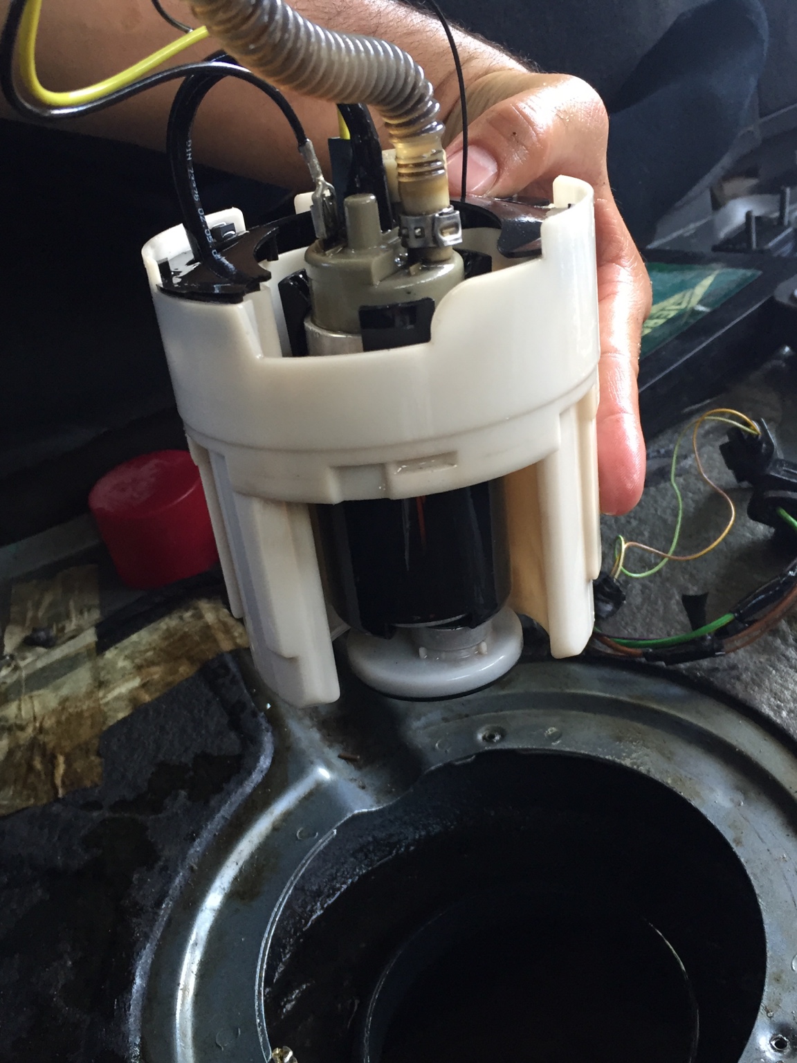

  3. Nurkanat
    Nurkanat Живу я здесь
    30 дек 2013
    2.672
    A6 C5 2,5tdi AKN
    #663 Nurkanat, 5 сен 2015
    Прикину,
    Ну давайте завтра сделаю фото внутренности и выложу суда с утра!

    А вот ещё, на низах чуть тяга появилась после как насос стал качать на тнвд.

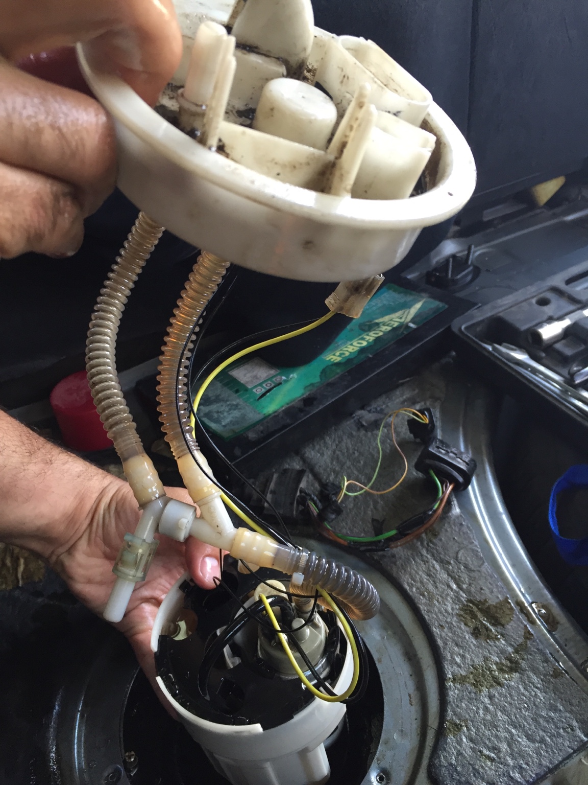

  6. Nurkanat
    30 дек 2013
    2.672
    A6 C5 2,5tdi AKN
    Отключив питание насоса заметил что тнвд сам сосет с Бака через сам насос, то есть соляра идёт с памперса до тнвд.
    На днях буду подключать на постоянку через реле.
  7. регион 102
    регион 102 Живу я здесь
    9 апр 2012
    2.855
    Башкортостан респ.
    Allroad а6с6 3.0тди
    у тебя это свой насос?от акн?судя по фото он у тебя не просто эжекционный,он еще и подкачивающий.
  8. Nurkanat
    30 дек 2013
    2.672
    A6 C5 2,5tdi AKN
    Это от аум верх, а датчики и сними все трубки родной акн, получился бутерброд.
