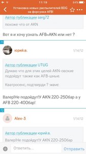

    в понедельник собираюсь заказывать распылители 2437010139 на свой акн, имеется ряд вопросов родившееся во время чтении несколько тем
    не получится ли так что от акн форсы по степени сжатия не смогут как нужно качать БДГшные распылители
      54,7 КБ
      44
      55,5 КБ
      90
