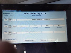

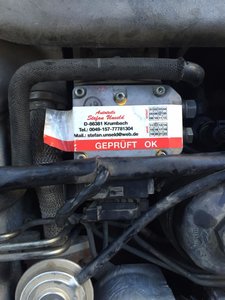

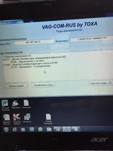

    вот что имею

  5. quattrosens
    quattrosens Старожил
    21 сен 2010
    17.156
    Франция
    #345 quattrosens, 25 май 2015
    Выбери 18й блок и посмотри в нём напряжение питания в 1й зоне должно быть 11в минимум при включённом ключе зажигания и 10в мин при заводке, а все остальные биты в окошке рядом на ноликах
  6. Mayhem74
    Mayhem74 Живу я здесь
    30 апр 2014
    2.882
    A6 C5 AKE Q А ESP
    106 J у тебя насос.

  8. quattrosens
    21 сен 2010
    17.156
    Франция
    Не правильно написал я, коректирую , вставляешь ключ, включаешь зажигание смотришь в 18 группе напряжение 11в мин, и присудствие ВСЕХ ноликов, затем когда крутишь стартёр то напряжение не должно садится ниже чем 10в

  10. Sergey7
    Sergey7 Завсегдатай
    11 ноя 2010
    953
    2.7 ARE
    Чет не пойму на АКN 106J ставиться?
    Если так, то ничего не выйдет.

  15. lexa.36
    lexa.36 Завсегдатай
    15 дек 2013
    667
    А6 с5 аке
    Когда на своей менял мозги на насосе, то заводил с отключенным датчиком температуры. После того как завелась, накинул разъём на датчик, и ... Обороты упали и мотор заглох. Раз пять заводил, заводится и глохнет, на педаль газа не реагирует. Отключил д температуры - работает, не глохнет. Ну, думаю, наварочил чевото. А через час завёл, и все окей, работает. Так и не понял, что за глюк был.Ошибок нет , кроме как по датчику температуры. Попробуй его отключить.

  17. sl1220
    sl1220 Старожил
    15 сен 2011
    8.254
    A6/C5 2.5 AKE 01г.
    Ошибка по датчику температуры - к.з. на +. На "+" - это для мотора все равно, что мотор перегрет, блокируется топливоподача. Может когда заводишь, мотор трясется и козит проводка.
  18. quattrosens
    21 сен 2010
    17.156
    Франция
    АКБ проседает, я бы заводил с зарядным устройством, ТНВД ремонтный, транзистор меняный, и 100% стоит не родной, а это в 50% случаев вызывает плохой завод при снижении напряжения АКБ ниже чем 10,5в
