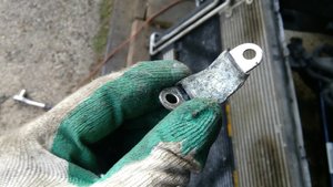

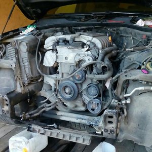

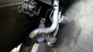

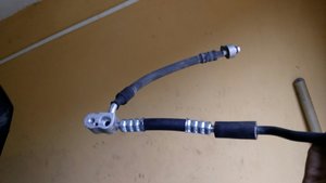

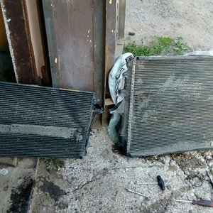

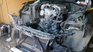

    Чинил недавно трубку, со снятием самому + мойкой радиаторов, к сожалению фото повреждения не сделал, сделал фото хомута изнутри. Последнее фото "большие трубки" низкого давления, их состояние под хомутами.

    Пы сы, делал трубку в Автохолодке,в Бутово,привёз снятую - пол часа работа - 1500 рубликов цена. Ездил без фреона достаточно долго, трубки все какие смог продувал спиртом,потом воздухом. В самой повреждённой трубке,внутри присутствовала окись, помыл-продул. С компрессора снимал трубки нигде следов "стружки" либо чёрного налёта не было видно. В итоге всё нормально работает-холодит. Компрессор жив. Для профилактики заправили фреон + 70 грамм масла.
