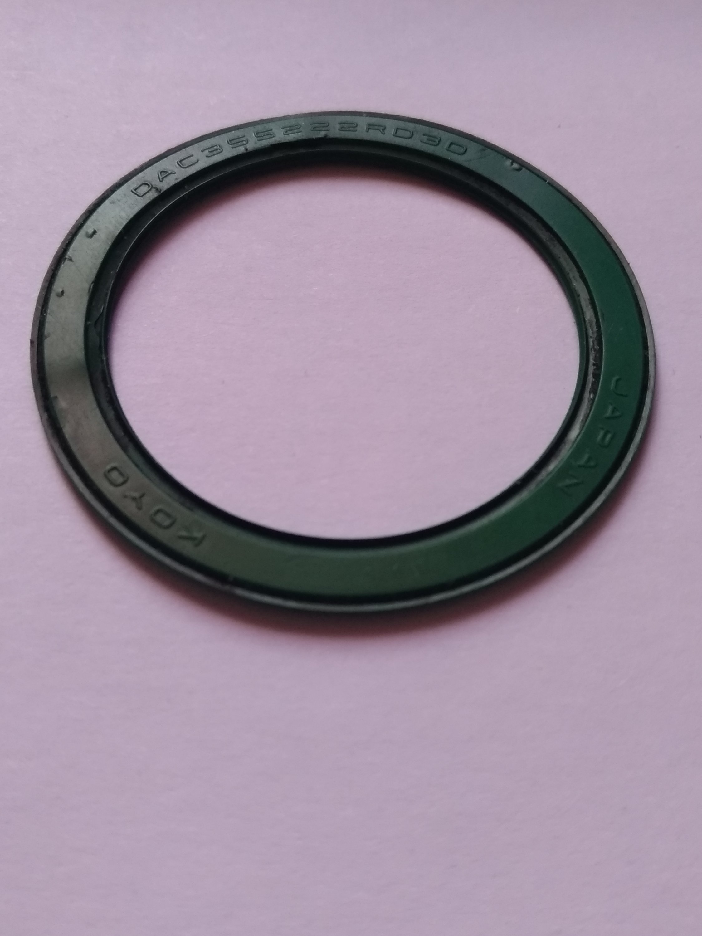

    подшипник муфты - KOYO DAC355222RD3D/NTN-SNR ACB355222/NSK 35BD5222T1XDDUM2CG01

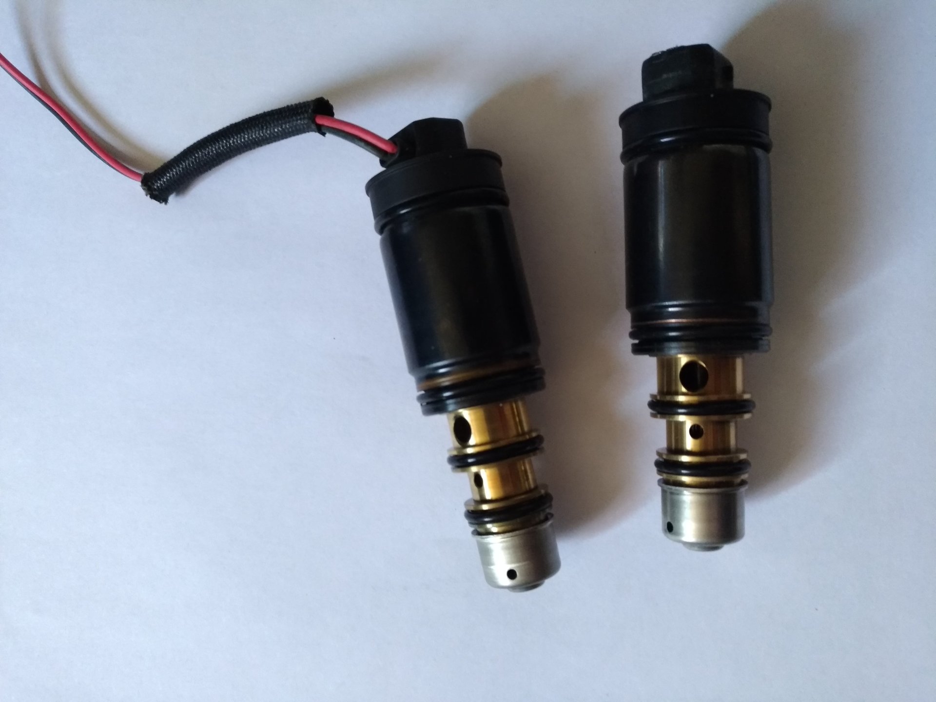

    Я бы начал с диагностики 08 блок 001 гр и далее принимать решение ,радиатор надо очистить от грязи и пуха,меняется он только когда стружка ,осушитель тоже.
    В компрессоре может неправильно работать N280 он со временем глючит без всяких ошибок .
    В идеале опустошить систему и снять компрессор ,по внешнему виду масла можно легко определить его состояние .
    Фото клапана N280 .

    Вчера делал тест клапана 280 , но в этот момент кондёр работал, вот видео:

    Q7 3.0 Full S-Line
    Снимай с компрессора трубку которая ближе к салону и посмотри цвет масла .
    Если после ремонта ездил с пустой системой то привет компрессору ,по видео видно что давление при выкл пляшет и при вкл N280 давление не растет .

    Больше на 280 клапан грешу.... его вроде отдельно не реально найти, в комплекте с компрессором идёт.

    Если в него попала малейшая грязь то он будет подвисать.

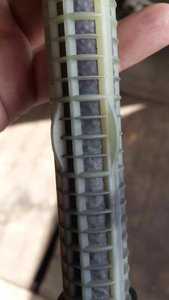

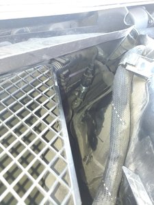

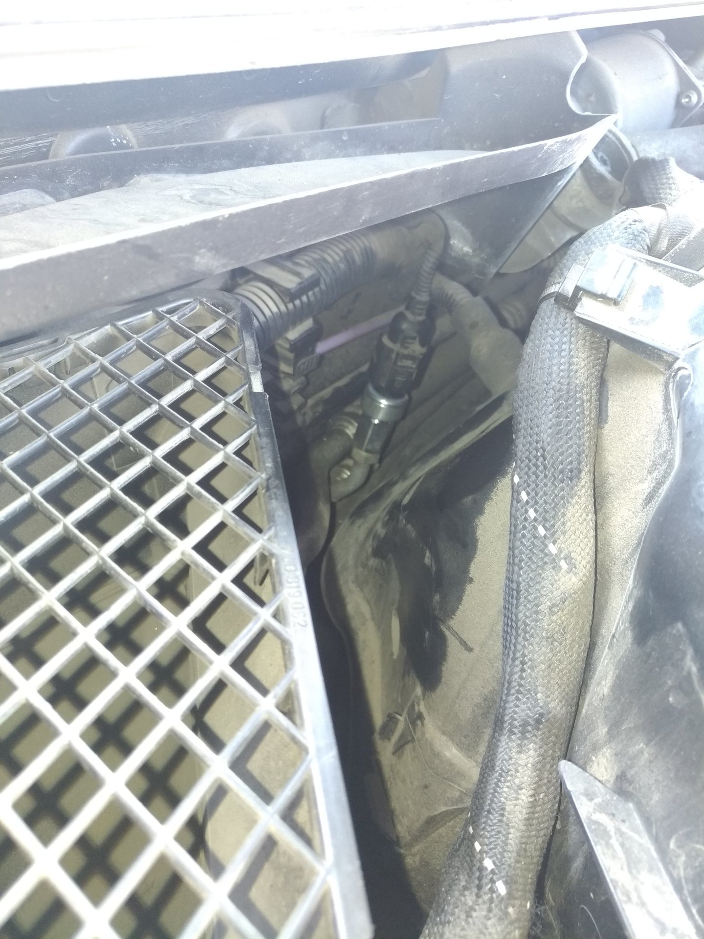

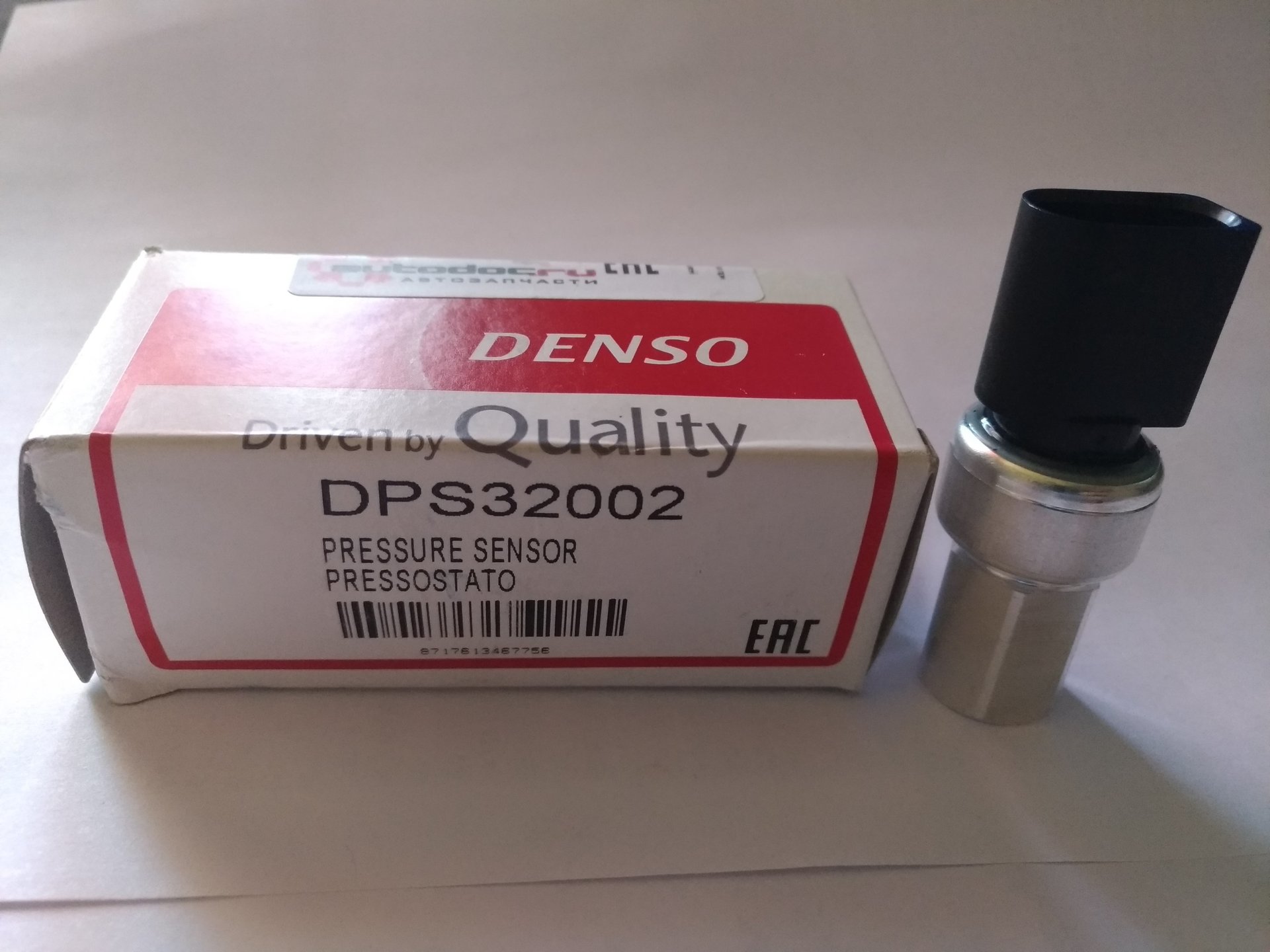

    Asket выше правильно написал начни с проверки осушителя он в радиаторе справа по ходу движения (систему опустошить),если он с виду не черный и без стружки то хорошо .

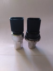

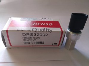

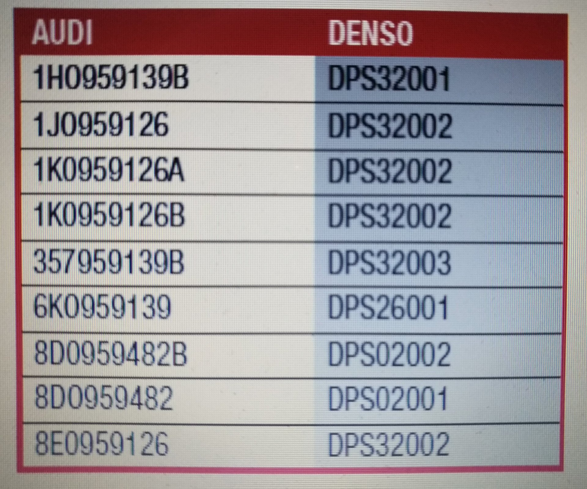

    Бывает и G65 дает неверную инфу на блок и завышает давление в системе ,проверить его никак только замена на новый VAG 4L0959126(старый был 1К0959126В) или аналог DENSO DPS32002.
    фото осушителя и датчика G65 ориг и denso.
