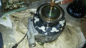

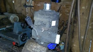

    Как проверить что он (БУ компрессор )- не плохой ?
    Какой сальник заменён ????

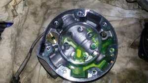

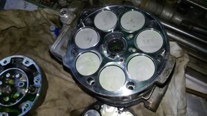

    Для наглядности я разобрал компрессор (заведомо рабочий ) У него сломали шкиф , "умельцы" из сервиса .
    На фото видно что компрессор представляет из себя группу поршеньков которые вращаясь , по очереди нажимает эксцентрик .
    Как можно проверить износ этой поршневой группы не имея стенда или не установив на авто ????

    Я вообще про приобретение этого не простого узла на разборках или по объявлениям ?
    Вот к примеру , тот что на фото ,уже прилично изношен ну этак процентов на 50 .
    При этом выглядит как новый . Если его поставить на машину он конечно будет холодить но кое как ...
