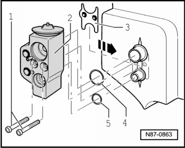

    На Q7 дросселя нет (их и на других моделях давно заменили)-стоит расширительный клапан! Подлежит замене при стружке (чаще моют и продувают)

    При промывке его должны снимать и трубку прикрутить напрямки. Обычно берут обычный клапан и расковыривают одну дырку, переставляют. Я взял от туарега, расковырял и... одна трубка не подошла по размеру :D, промывал отдельно секциями.

    Характерное шипение в салоне когда заглушишь ( в любом авто) при вкл. кондиционере, это хладогент проходит через эту штуку. В ней тончайшая дырочка. Вот её делают большой, чтоб при промывке нормально проходила жидкость. Стоит под дворниками, трубки с печки.

    Там не всё так просто-во первых клапанов бывает несколько видов (выбирать надо по вину обязательно)+когда промывают систему вместо клапана используют специальные адаптеры (трубки напрямую не прикручивают)-так вот набор этих адаптеров стоит ОООчень дорого!

    Напрямую невозможно соеденить две трубки, они же алюм., их не подтянуть не изогнуть. Адаптеры по сути просто трубочки переходники длинной 3-5 сантиметров, ценообразование копеечных двух трубок отдельный разговор. Купить бушный клапан за полторашку, дрелью просверлить отверстие в алюм.болванке шириной прохода 2-3 мм. На ку7 клапана думаю одинаковые, не буду спорить но посмотрю. На туарег такие же с виду, но нюанс с одной трубкой, на себе узнал :)

    Посмотрел, на всех ку7 одинаковый клапан на туарегах после 2006 такой же. 7l0820679C
    Нижнюю дырку рассверлить.
