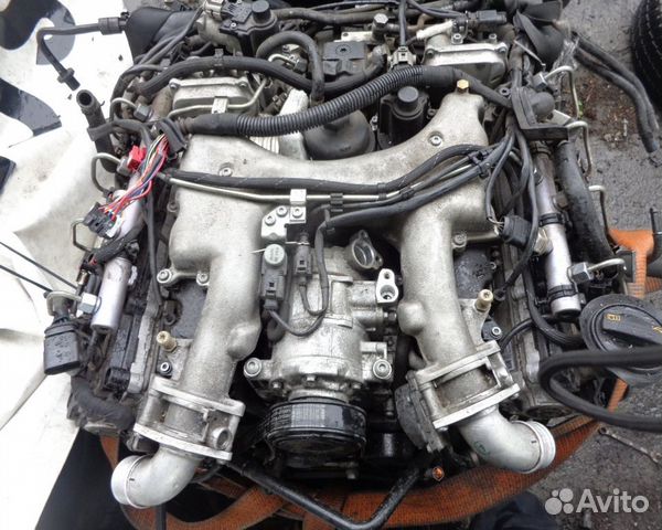

    На 4.2 он же вверху стоит, удобнее некуда. В сравнении с 3 tdi как на ладони.

    С расположением у 4.2 и 3.0 с вами полностью согласен. У 4.2 очень удобно по сравнению с 3.0.

    Не знаю как на 4.2 , но скорее всего такой же компрессор как и на 3.0 как и на большинстве современных авто, там нет соленоидного привода. Компр. включается по давлению от электро клапана, на который плавно подается напряжение определенной скважности.
    Судя по картинке может просто разлетелся подшипник муфты, а если компр. клинанул ( серединка не крутится ), то ремонтировать нет смысла. Посмотреть на наличие стружки в хладогенте, если есть ( то значит компр.заклинил), то поменять фильтр в радиаторе конд. он сбоку с торца, либо весь радиатор в сборе с фильтром. Перед эти желательно промыть систему, можно по раздельности трубки промыть-продуть.
    P.S. Посмотрел картинку компр. 4.2, клапан включения, нет соленоида.

    Картинка не моя, "серединка" должна крутиться всегда, даже при включенном econ?

    Серединка всегда крутится, так как подключение компр. происходит внутри.
    [CUT][​IMG]
    То что на картинке: муфта с ремнем соединяется с серединкой через алюм штуку, типа мерсовской звезды ( ее нет на картинке), сделано чтоб при заклинивании муфта с ремнем продолжали крутиться. Бывает при нагрузке она ломается, сам же компрессор нормальный.[/CUT]
