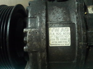

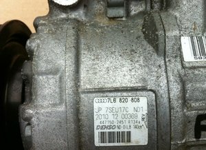

    Посмотри какого года компрессор ?
    На фото номер и год ,так же важно что бы он был 7SEU17C

  16. MAYER-M
    MAYER-M Живу я здесь
    14 фев 2012
    2.275
    Q7 3.0 Full S-Line
    Наклейку оторвать сложно ,смотри внимательнее .
    На фото три компрессора VAG
    1.рестайл CRCA/CJGA шкив-110
    2.дорест BUG/CASA шкив-110
    3.6.0TDI CCGA шкив-100

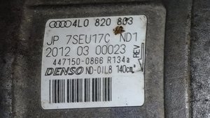

  17. Alex19rus
    Alex19rus Новичок
    29 май 2018
    60
    Хакасия респ.
    Ауди ку зибен
    Ок. Завтра тряпонькой потру. Но...чет не вижу и намека на наклейку....
    Агрегат не снят. Но,должно быть и так видно...
    А судя по вашим данным,мой "2"... Значит с CASA однохренен...
