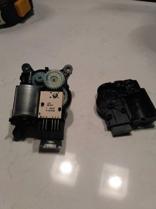

    Народ, у меня леворульная машина. Как-то снимал заслонку климата V159. Если не ошибаюсь она находится за V109. Обе заслонки крепятся на монтажной штампованной пластине. Ее оооочень геморно снимать и еще хуже ставить. Вы....я 2-3 часа пока снимал и еще столько же когда ставил, проклял всё. V109 можно снять не снимая самой пластины(если не путаю ее с 159). Снимал набором воротков торкс. Снимал дополнительно воздуховод. Что бы закрепить назад пластину пришлось вырезать из плотного полиэтилена шайбы которые удерживали болты в ней но не мешали закручивать. Разобрал оба привода по итогу, но отличий визуально не нашел(между рабочим и не рабочим). По этому решил внутренности с "дальнего" сервопривода поставить в "ближний" что бы в случае очередной поломки его было проще снять, смазал и поставил все назад. Вроде пока езжу без проблем около 10 0000.

    У меня ближний сервопривод отказывал, промыл прочистил и обратно поставил, посмотрим на сколько хватит. А так думается нафиг наверное проще их все сменить на новые если туда уже залез...

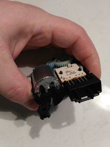

    Я в свое время переставил внутренности из V159 в V109. V109 гораздо проще снять: 1) Крышку под бордачком в районе переднего пассажира(на защелках, тянем вниз, снимаем штекер на подсветку) 2) Патрубок на обдув ног снимается вниз(для этого шаг 1) 3) Снимаем бардачок(6 болтов под торкс + штекера) 4) вынимается блок мми(2 болта под торкс) 5) снимается крепление которое держит блок мми(2 болта под торкс) 6) получаем доступ к V109(2 болта под торкс). Думаю, можно извернуться и снять только бардачок, но надо хорошая тонкая отвертка с гнущимся валом.
    Процесс снятия V109 занял 40 мин сидя на пассажирском месте.
    Мотор себе рабочий. шестерни целые, но иногда заслонку подклинивает, в каком-то из направлений электромотор издает треск. Визуально не понятно в чем дело.
    Сейчас опять заслонка начала барахлить, опять не вижу никаких внутренних видимых повреждений. Планирую заменить, что бы больше не возвращаться к этому вопросу. Кто-нибудь сталкивался, красная точка на электромоторе должна быть слева или справа(не запомнил при снятии)? Я понимаю что мотор крутит в разные стороны в зависимости от смены полюсов. Предположил, что это может влиять на первый запуск(например заслонка будет открываться вместо закрывания).

    очень похожая механика на купюрниках(деньги принимает на автоматах). Так вот- трескается пластиковая шестеренка, видно при близком рассматривании.
