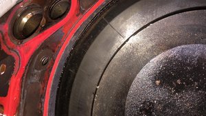

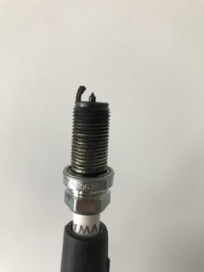

    В ходе первичной диагностики после проверки свечей, установлено, что в 4 цилиндре у свечи (оригинал NGK замена произведена 8000 км. назад) отвалился боковой электрод, а во 2 цилиндре рассыпался керамический изолятор.Замер компрессии - 1,2,3 цилиндры в норме, 4 цилиндр – 0.

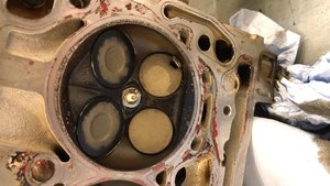

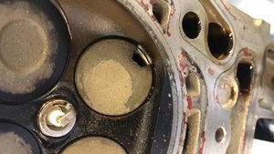

    Проведено вскрытие ГБЦ, разбор показал, что в 4 цилиндре есть неглубокая около 1 см. царапина в верхней части. Причина отсутствие компрессии – разрушение клапана (откололся кусочек). В остальных цилиндрах все ок. Иных вопрос по мотору абсолютно нет никаких, даже к цепи (5 делений). Также выявлено, что один из крепежных болтов маслоотделителя (ранее менял не ОД), не был должным образом затянут.
    Предложение ОД:
    Вариант 1:Замена поврежденного клапана, свечей, масла и на этом стоп.
    Вариант 2:Так как имеется вероятность, что частицы от разрушенных деталей (стружка, обломки) могли попасть в цилиндр (между поршнем и стенкой), что в дальнейшем может привести к задирам и всеми вытекающими последствиями (иных вариантов со слов ОД проверить не вытаскивая поршень нет), снимать двигатель полностью вытаскивать 4 поршень и смотреть.Вариант 2 соответственно, увеличивает и так не маленькую стоимость работ где-то на 40-50%.
    По данной ситуации прошу совета по двум вопросам:
    1. Достаточно ли, по Вашему мнению, 1 варианта, без полного разбора двигателя.
    2. Мог ли незатянутый должным образом маслоотделитель (подсос воздуха - итог обедненная смесь, поступающая в цилиндр) явиться прямой или косвенной (сопутствующей) причиной разрушения электрода свечи и соответственно – разрушения клапана. Заранее благодарю.

    А свечи где покупались?

    Нашли где покупать... С очень большой долей вероятности мог быть левак, и мог послужить первоначальной причиной.

    Для каждого адекватная цена своя и 100% уверенности оригинальности товара нет ни у кого, но приобретая свечи у дилера для меня меньше шансов попасть на контрафакт. У дилера цена примерно 1200 р. в крупных магазинах чуть дешевле тысячи, экономия на спичках получается.

    Так же заказывал свечи где то год назад в Экзист оригинал. Пришло непонятно что, явно подделка. Сдал, купил у дилера через знакомого по нормальной цене. Фото сравнения вот здесь выкладывал. https://www.audi-club.ru/threads/po...-kak-otlichit-original-primery.422459/page-22
    А на подделку везде можно нарваться, смотреть надо. Кстати после заказывало у них запчасти, правда фильтры в основном, причём на разные машины, подделок не было.

    Вполне достаточно первого варианта. К вашему счастью ничего фатального с цилиндром не произошло. Если бы между поршнем и цилиндром что то попало, то цилиндр был бы задран по всему объёму. А так то что отвалилось уже вылетело в выхлоп. Желательно снять выпускной коллектор-катализатор и убрать то, что отвалилось.

    Всем спасибо, выбрал первый вариант, клапан поменяли, компрессия в норме, иных проблем не выявлено, автомобиль забрал с ремонта у ОД.
