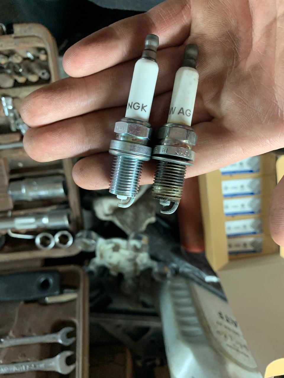

    Я в эту контору уже возвращал левые свечи ВАГ.

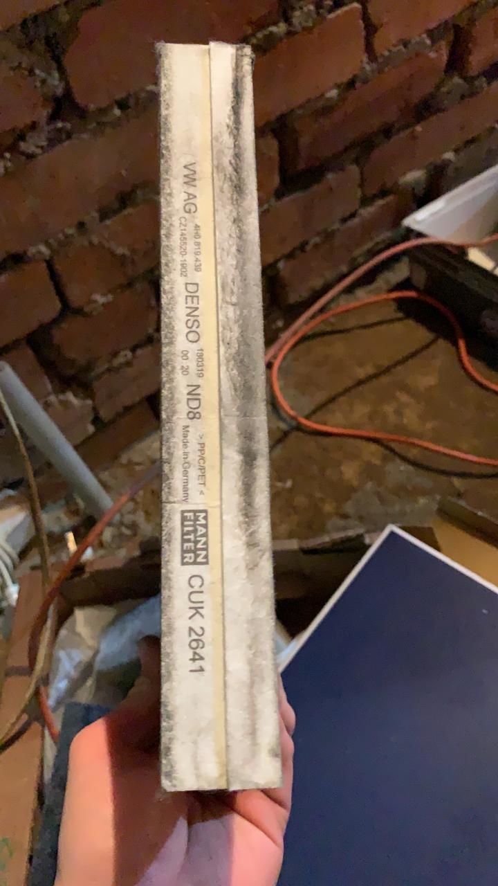

    Менял сегодня фильтр на А8, вот старый с двумя маркировками: Denso(тип климатической установки где используется фильтр) и Man( с каталожным номером самого фильтра) Фильтр ставился у дилера. upload_2019-3-17_11-56-19.jpeg

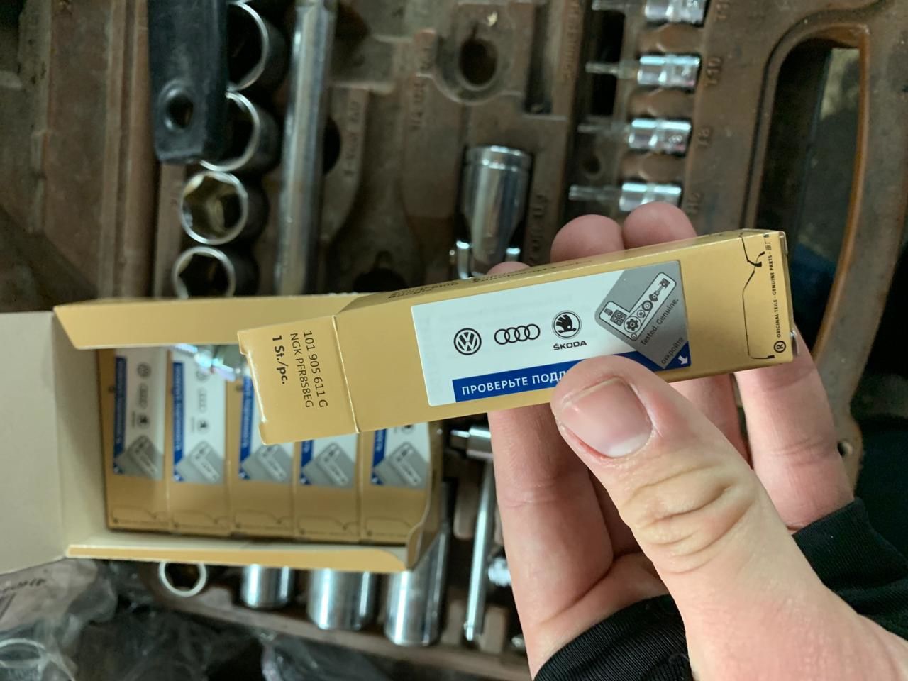

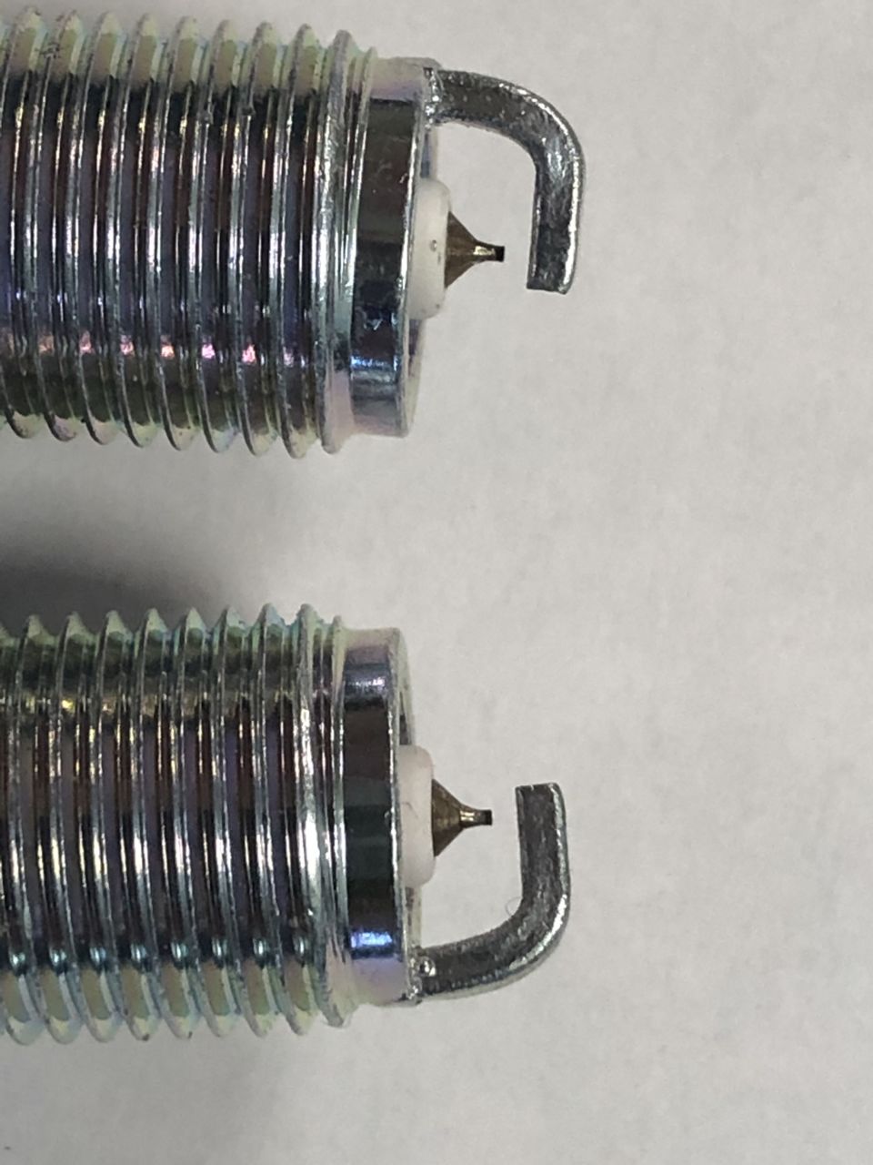

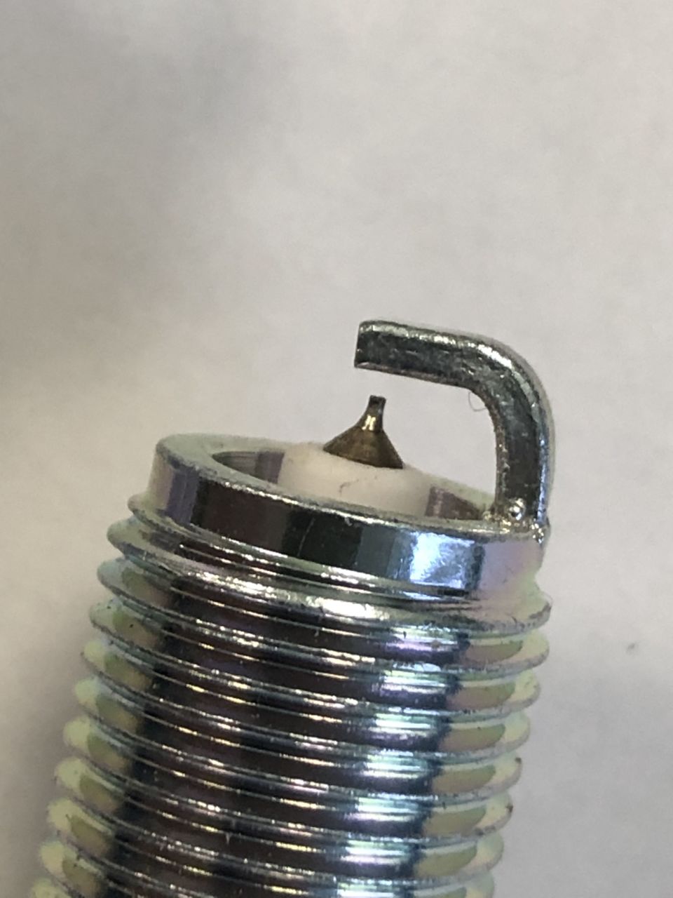

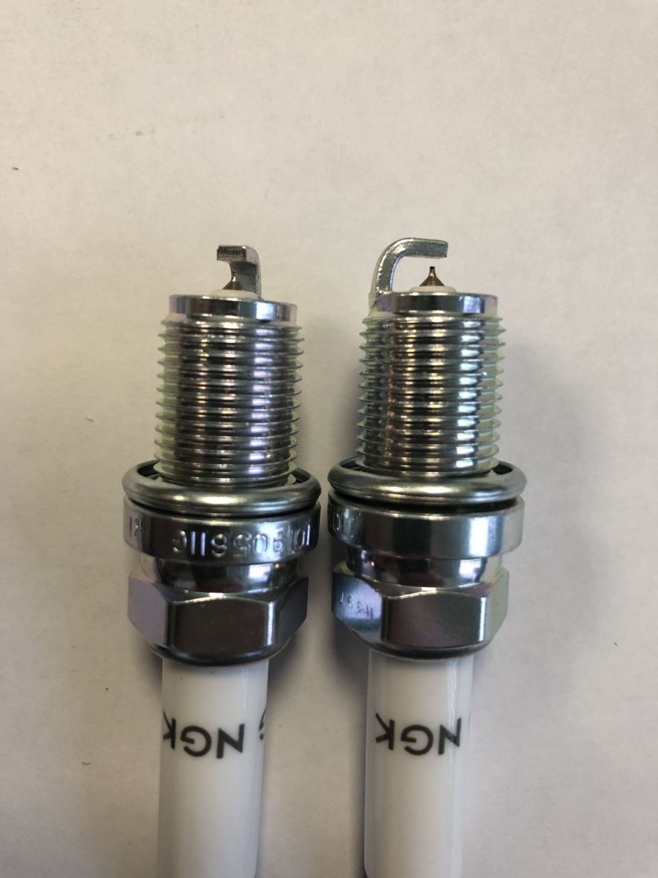

    Добрый день. Пришли свечи vag 101905611G. С заменой свечей давно дело не имел, дизель был. Смущает центральный электрод, что скажите.

    прикольный сайтик.
    https://kontrafakta.net/
    забей туда код детали
    у тебя 3.0 TFSI?

    Напайки нет. Сдал обратно.

    на том сайте чётко видно напайку

    Спасибо за фото! Вполне вероятно, это оргигинал. Качество принта надписей об этом свидетельствует.

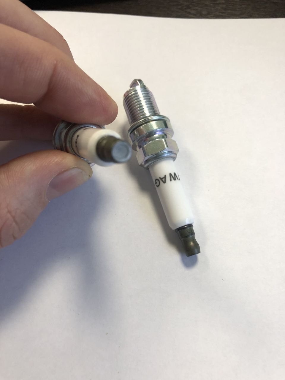

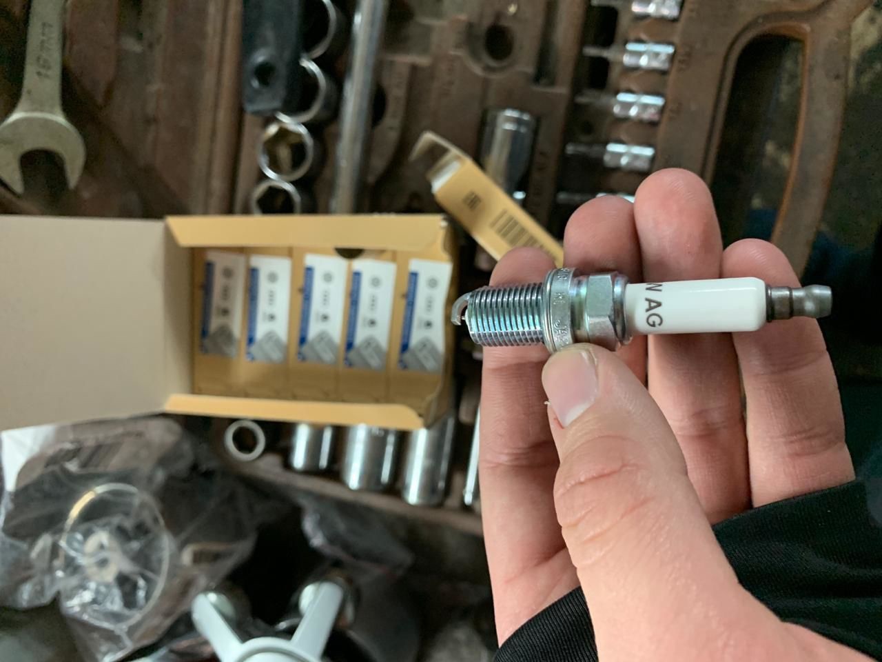

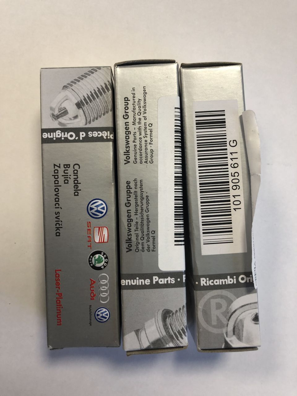

    Добрый день. Вот пришли свечи и коробка другая и напайка на месте.
