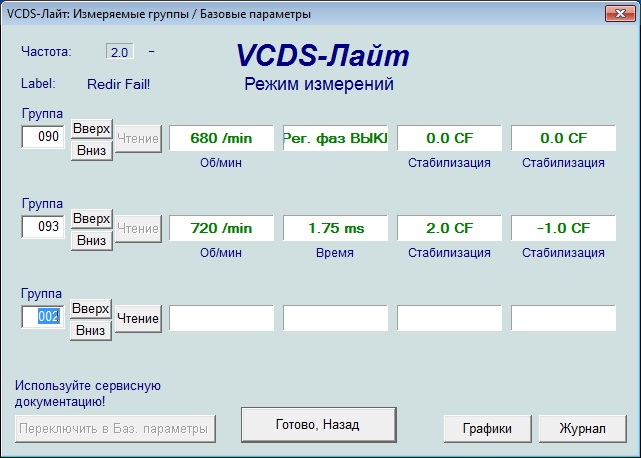

    Поставил, вылезла такая картина: [​IMG]
    Двигатель работает не ровно, при этом 2-й ряд заливает бензином, свечи черноватые. мощность вроде есть, с места буксует, совместно с ГНЦ менял датчик положения распредвала - почему-то цепляет кольцом об корпус. Теперь не могу понять в чём причина. Выключаю разъем с ГНЦ она совсем не заводится, получается он работает. Обороты стали плавать от 680 до 720. Подскажите пожалуйста, может кто сталкивался!

    по идее нормальные показатели, у меня примерно так же после замены цепи и ремня грм.
    посмотри лямбду, попробуй поменять правую с левой местами, изменится ли что нибудь? или будет так же богатить вторую голову

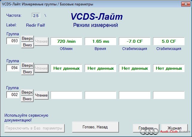

    Тоже новый датчик поставил на коллектор! Когда первый раз завёл без системы охлаждения, равномерней работал. Ошибку по регулятору фаз не выдает, как выдавал до замены! Что то меня терзает мысль что всё таки этот регулятор подходит, да и стука цепи не слышно. Может ещё какие группы надо посмотреть? Раньше на старом выдавало
    17930 - Ряд цил. 2, регулировка фаз газораспределения: Сбой в работе
    P1522 - 35-00 - -
    17927 - Ряд цил.1, регулировка фаз газораспределения: Сбой в работе
    P1519 - 35-00 - -
    И картина была такая: [​IMG]
    Теперь не выдает эти ошибки. Осталась одна, но она не влияла на работу двигателя, что то с дополнительной подачей воздуха.
