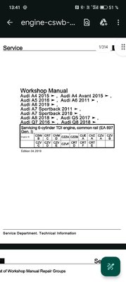

    Просто вопрос в том, что ставить оригинал и гильзовать или все же ремонтный аналог
  2. Дамир Х.
    Дамир Х. Новичок
    18 ноя 2023
    11
    Руководство одно
