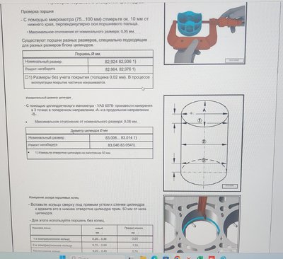

    Доброго всем дня! Прогорели поршня из-за кривой прошивки(наверное, шил не я). Еб.сь с тачкой уже второй год.... Как говорится новый год, новый сервис. Решили проверить цилиндры, 2ой цилиндр не в размере, только под ремонт. Существуют ли ремонтные поршня под мой мотор czvf 3.0 tdi 190 л.с? Оригинальный номер поршня 059107065JL.
    Замен никаких нету, есть ещё вариант гильзануть мотор и поставить поршня от crca 059107065DF, нигде о совместимости поршней не пишут. Местные Челябинские мастера разводят руки. Случайно нашел на Али полный комплект для мотора crca, китаец сказал, что должны подойти для моего мотора. Так же искал в Европе оригинал взамен своих мне тоже сказали о том, что должны подойти поршня от crca, так ли это? И может есть ремонтные поршня для crca? Гильзовать мотор не охото....
    В руководстве пишут, что существует ремонтный размер поршня....(((​

    похоже, что вариант всего 1: поршни мале crca +.50. по поводу совместимости не уверен, нет времени разглядывать каталоги:

    000 - это номинал. какой смысл гильзовать чугунный блок при наличии ремонтных поршней?

    суть подбора: в любом каталоге найти размеры, далее искать по наличию у других производителей. есть мнение, что czvf делает не мале. но надо внимательно смотреть каталог.
