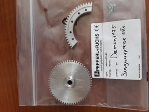

    Спасибо Xtaz получил комплект все в норме. На выходных поставил.
    Разобрал и обнаружил не много масла. Об этом ранее писал, что в левой все сухо и она как новая, а в правой масло и зубья изношены. WP_20160602_11_23_09_Pro.jpg
    Наличие масла в самих возд.патрубках одинаково и с лева, и с права.
    Выломал полу-месяц варварским методом - кусачками. WP_20160602_11_28_33_Pro.jpg
    Новый комплект подошел идеально без проблем.Только чуть сточил углы на магните. WP_20160602_11_43_03_Pro 1.jpg
    Ну вроде и счастливый конец, но .....
    Заслонка дергается, а при выключении зажигания не закрывается только дергается. Хорошо у меня 4.2 BTR и есть донор. Разобрал вторую рабочую снял моторчик и поставил. Правая заслонка заработала как надо. Посмотрел моторчик - в нем масло. Дома промыл в спирте просушил покрутил от аккумулятора. Сначала искрил, дымил и грелся моментально. Потом перестал, крутиться стал нормально. Поставил на место - заработал. На сколько хватит не известно, но такой можно подобрать фирмы Jonson. Цена от 700-2500 руб. Можно и дешевле, но поставки уже оптовые.

    Это ихний Ганс от русского спирта продышаться не мог, а потом повеселел :D
    Молодец, хороший отчёт :thumbup:

    :hi:Вот только кажется мне, что он опять попросит повторить процедуру. Так-что надо искать или б/у заслонку, или новый моторчик.

    Спасибо тебе Demon1175, за подробный отчет и качественные фото! А на счет масла в нутрах заслонки, там один путь через шток дросселя, нет герметичности видимо, износ втулок.. и новый мотор не спасет ситуацию, так же попадет масло, нужно устранять течь!
