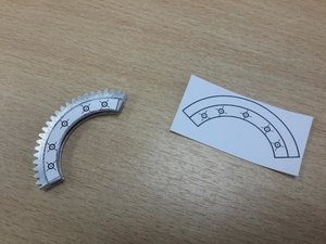

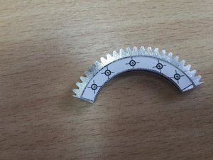

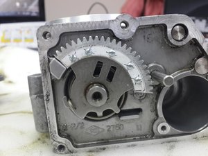

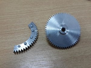

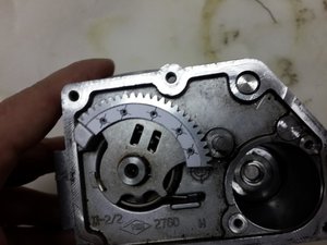

    У кого комплекты без отверстий хочу поделиться опытом, как сделать эти отверстия так, что бы все подошло. Первое что нужно сделать, это приготовить инструмент: два сверла на 1.6мм (можно 1.5мм) и 2.2мм (2.5мм), метчик на 2 мм, кернер, шуруповерт, двухсторонний скотч, ножницы, отвертка, молоток. И так по порядку в комплекте с шестернями есть сектор, выполненный из бумаги, берем его и двухсторонний скотч. Не перепутайте, клеим картинкой вверх! Далее вырезаем участок с отверстиями, прикидываем полученное к нашему сектору и приклеиваем. Берем кернер и четко по центру отверстий керним. Для удобства можно нарисовать оси, извиняюсь ,что сделал бумажные без них. Далее заряжаем сверло 1.6(1.5) мм и сверлим пару отверстий (только одной щечки ), желательно через одно. Прикидываем полусектор на шток заслонки, смотрим, попали ли в отверстия. Если попали, снимаем и сверлим остальные, если нет, значит, наклеили не ровно. Все еще раз проверяем, и делаем, так что бы попали оставшиеся. Как только разобрались, одеваем полусектор на шток и уже по месту просверливаем насквозь! Ну вот, самая сложная операция закончена. Заряжаем в шуруповерт сверло 2.2(2.5)мм и рассверливаем верхние отверстия, а в нижних нарезаем резьбу. Все готово! собираем всю конструкцию и радуемся результату ). Прикрепляю пару фото для наглядности. Будут вопросы, спрашивайте. У кого потеряны сектора или испорчены, чуть позже скину чертеж в T-Flex.

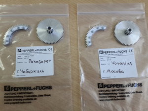

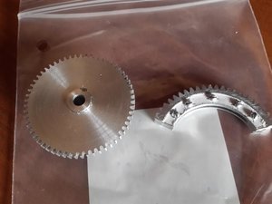

    Шестерни для Pahasaper (г.Чебаркуль) и Vovanius (г. Москва) готовы!

    Мои шелудивые руки решили почистить ДЗ. Зачем не знаю, но решил.
    Заглушил машину, подождал пока уснет, открутил патрубок и вижу что заслонка в открытом состоянии находится, завел опять в открытом (полностью). Заглушил машину заслонка чуть чуть шулохнулась и осталась в положении открыто 100%. Чек не говорит, ошибок тоже нет.
    При заведенной машине моторчик внутри модуля ДЗ жужит.
    Гуглить не стал, проверили на пассате дизеле, у товарища, при глушении машины заслонка закрыта, при заведенной чуть открыта.
    Моя ДЗ получается успешно умерла? Поможет ли ремонт из темы о замене шестеренок.
    Отсоеденил питание ДЗ, снял ее - заслонка так и не закрылась.

    Так ты сними и разбери там не долго и посмотри шестерни!!!! Если они то закажи у Саши(Xtaz) и нет проблем.
