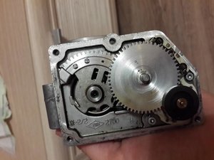

    Конечно рано. Думаю если проводить такое обслуживание раз в 2 года, то шестерни заказывать вообще не придётся.
  2. Xtaz
    Xtaz Участник форума
    1 май 2010
    390
    AUDI Q7/4L BUG 3.0
    Рад стараться!:beer:
  3. Xtaz
    1 май 2010
    390
    AUDI Q7/4L BUG 3.0
    Я бы сказал вообще без износа! И как Kondor48 сказал, своевременное обслуживание продлит срок службы однозначно. Износ идет от абразива, пыли и грязи причем как напильником, пластик же.
  4. SlasheR
    SlasheR Живу я здесь
    2 июл 2015
    3.272
    Q7 4M 16

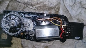

    пробег 114, разобрал, там сухо и чисто, немного пыли от шестерёнок, визуально износа нет.
    Брызнул силикона чуток и собрал обратно, уплотнитель вообще там хороший, вряд ли что попадёт.
    Есть мысль что зубья ломает и вытирает моторчиком, когда заслонку подклинивает.
  5. Xtaz
    1 май 2010
    390
    AUDI Q7/4L BUG 3.0
    У меня было очень много грязи! ну и подклинивание заслонки увеличит нагрузку на шестерни, все в совокупе дают такой результат

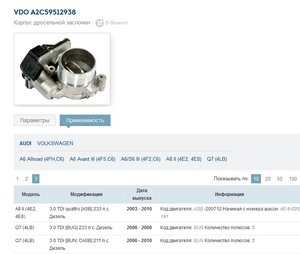

    Всем привет! Подскажите данный комплект подойдет на 3,0 tdi двигатель ASB.
  15. Xtaz
    1 май 2010
    390
    AUDI Q7/4L BUG 3.0
    Привет! Да вроде как должны :nod:
