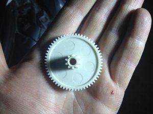

    Это они? Если у меня был бы образец то возможно что то и получилось ! Может есть у кого поломанный?

    Да, это они самые.

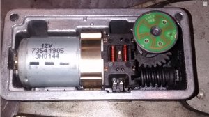

    Для каждой турбины свой блок управления и механизмы в нем отличаются.

    Обе с мотора CASA,номера и с виду одинаковые ,а при вскрытии внутренности разные.

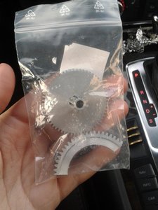

    Сегодня получил наконец то свои шестерни, респект большой Xtaz!!!!! +100500 ему к карме. Спасибо.

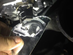

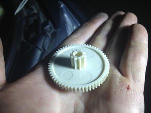

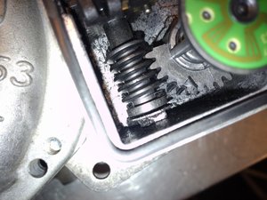

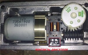

    Я вот тоже сегодня решил проверить состояние шестерён у себя. Снял крышку. Во впадинах некоторых зубьев была какая то мягкая грязь. В общем вычистил всё, продул сжатым воздухом всё что можно было продуть.
    На белой шестерне есть маленькие микровдавленности на некоторых зубьях. На первой фото это видно. Но износом пока не назовешь. Да и в принципе откуда ему образоваться за 80 т.км. пробега.
    Ответная шестерня (полумесяц) через зеркало выглядит так.
    Очень достойно, без износа. Но там также была какая то пыль.
    В общем всё продул, собрал. И все зубья аккуратно кисточкой смазал авиационной консистентной смазкой. По всему периметру крышки смазал силиконовой смазкой (чтобы исключить попадание пыли через неплотности).
    Получается, что мне пока рано заказывать шестерни. :)
