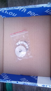

    Вот я и добрался до Кургана со сломанной ДЗ.(первый день ехал с проставышем было норм, но к вечеру машинка опять начала хандрить.) подождал пару дней и 09.08 пришла посылочка с необходимыми звездочками.
  7. Серикпай
    Серикпай Новичок
    25 ноя 2012
    13
    Q7/3.0 BUG TDI
    коробочка конечно большая, но запчасти внутри))

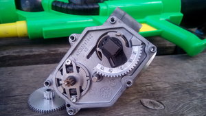

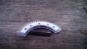

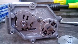

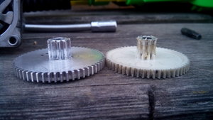

    снял заслонку, снял крышечку заслонки, снял звездочку... сравниваю...
  9. Серикпай
    Серикпай Новичок
    25 ноя 2012
    13
    Q7/3.0 BUG TDI
    ставлю вердикт - менять... однозначно менять.

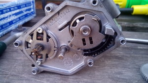

    кстати кусачками не получилось сбить пластиковые зубья с полузвездочки, я поставил на торец и уперев отвертку легкими постукиваниями сбил пластиковые зубья. в отверстиях остались кусочки пластика которые я аккуратно выдавил гвоздиком
  10. Серикпай
    Серикпай Новичок
    25 ноя 2012
    13
    Q7/3.0 BUG TDI
    #190 Серикпай, 9 авг 2016
    беру новые зубья на полузвезду и аккуратными постукиваниями другим концом отвертки(ручка прорезиненная) ставлю на место, нужно точно совместить отверстия иначе винтики не закручиваются. кстати, да пришлось немного сточить уголки магнита - иначе не встает на место.

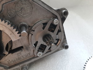

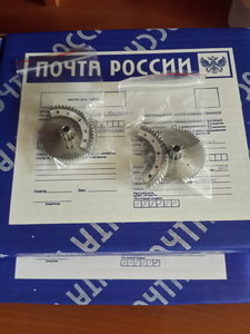

    Предлагаю высылать Александру поврежденные моторчики и шестеренки для исследования, и поиска возможно бюджетных способов ремонта!
    Готов от коллектора (нижняя часть впускного коллектора) эл. моторчик презентовать (разбит он-но шестерни осмотреть и придумать способ замены повреждённых и изнашиваемых элементов возможно придумать)

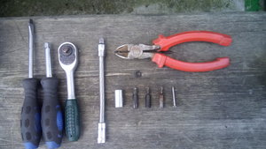

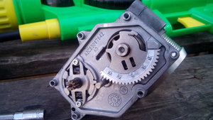

    итак друзья... все собрано. и уже даже установлено. Прилагаю фото собранной и фото необходимого инструмента.
    1.отвертка большая открутить хомут
    2.отвертка для откручивания болтов со звездочками
    3. две насадки тип звездочки
    4.одна насадка тип маленькая плоская для закручивания винтов
    5. мягкая муфта для удобства откручивания трех болтов держащие саму ДЗ.
    6. естественно трещотка (сейчас без нее вообще ничего не делаю)
    7.кусачки использовал как молоток для сбития пластиковых зубьев с полузвездочки(лень было идти за молотком)
    8. гвоздик для выбивания остатков пластика из отверстий.
    з.ы. не забудте смазать шестерни.

    Вот, хоть кто то заботиться о клубнях, для вас старается:umnik:! в срочном порядке брать с него всем пример! Михаил, если не трудно сделай фото этих узлов для предварительной оценке масштабов и кинь мне их на почту.
  17. MaiklR1973
    MaiklR1973 Живу я здесь
    6 сен 2014
    3.574
    Q7 3.0 CRCA 13г. BTR 08г. BUG 06г.
    Я его тебе пришлю по почте (но только если в субботу смогу отправить)-фото сделаю.

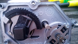

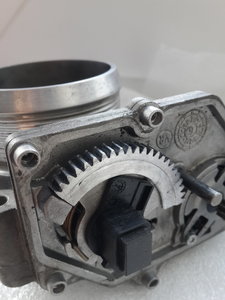

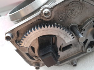

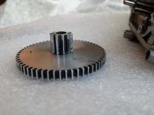

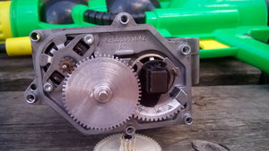

    Камрады! Для тех кому я помог :beer: и тем кому еще нужна будет моя помощь :hello:! Сегодня снял ДЗ для ревизии шестерен. Пробег на данном комплекте 10 000 км, в условия города! среднее количество старт/стопов 14 раз в день. Не сложно посчитать за 7 месяцев 2940 раз, а с учетом того что заслонка делает по 5 (уточню чуть позже :)) регулировок по выключению, получается около 15 000 ходов шестерен :dead:. Все так как будто только поставил, без видимого износа, люфтов и прочего фото прилагаю.
