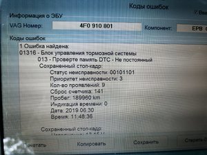

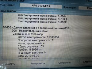

    Сегодня все поставил на место, появилась ошибка 01435. Только эта. И еще машина заводилась без электронной части блока. После этого не показывает спидометр и уровень топлива. Есть ли связь?
  18. Edinolichnik
    Edinolichnik Участник форума
    18 сен 2006
    167
    ВАЗ2107, ЗАЗ-965 1,5л 62г
    Либо перемычки к датчику в блоке отвалились, либо сам датчик на гидроблоке угробили при снятии/установке электроблока.
    Заводка без электочасти на спидометр не влияет - после подсоединения блока, спидометр обязан работать (разумеется, при исправности соответствующих внутренних цепей блока АБС). Уровень топлива к АБС отношения точно не имеет.
